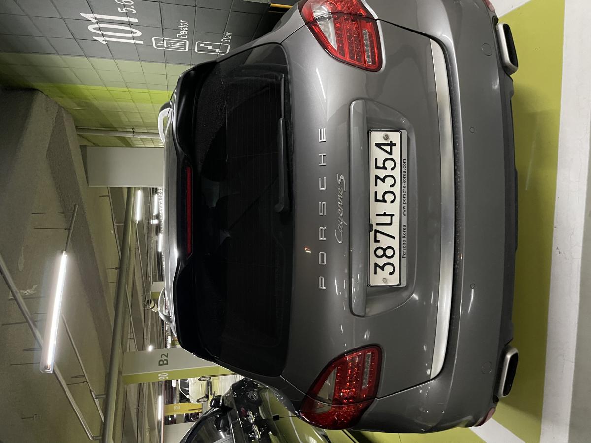

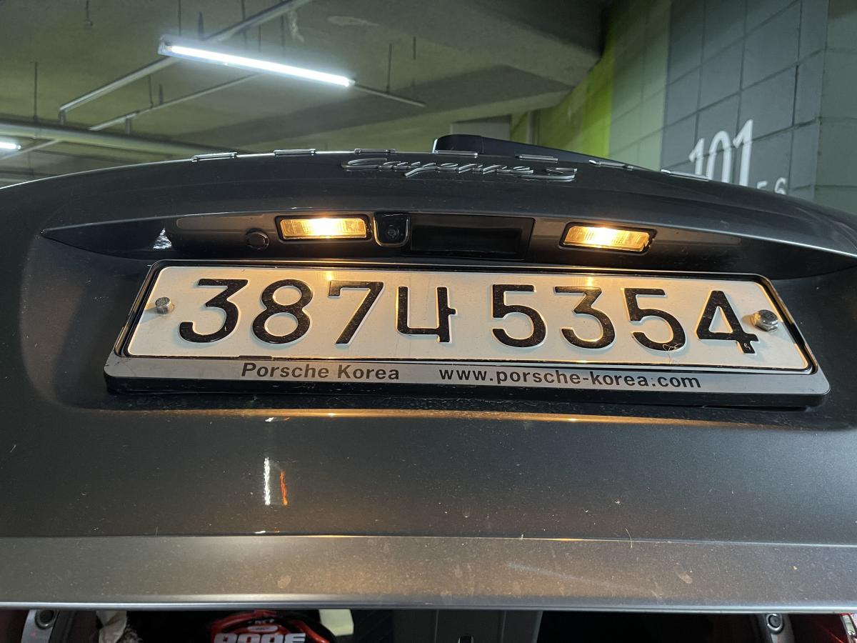

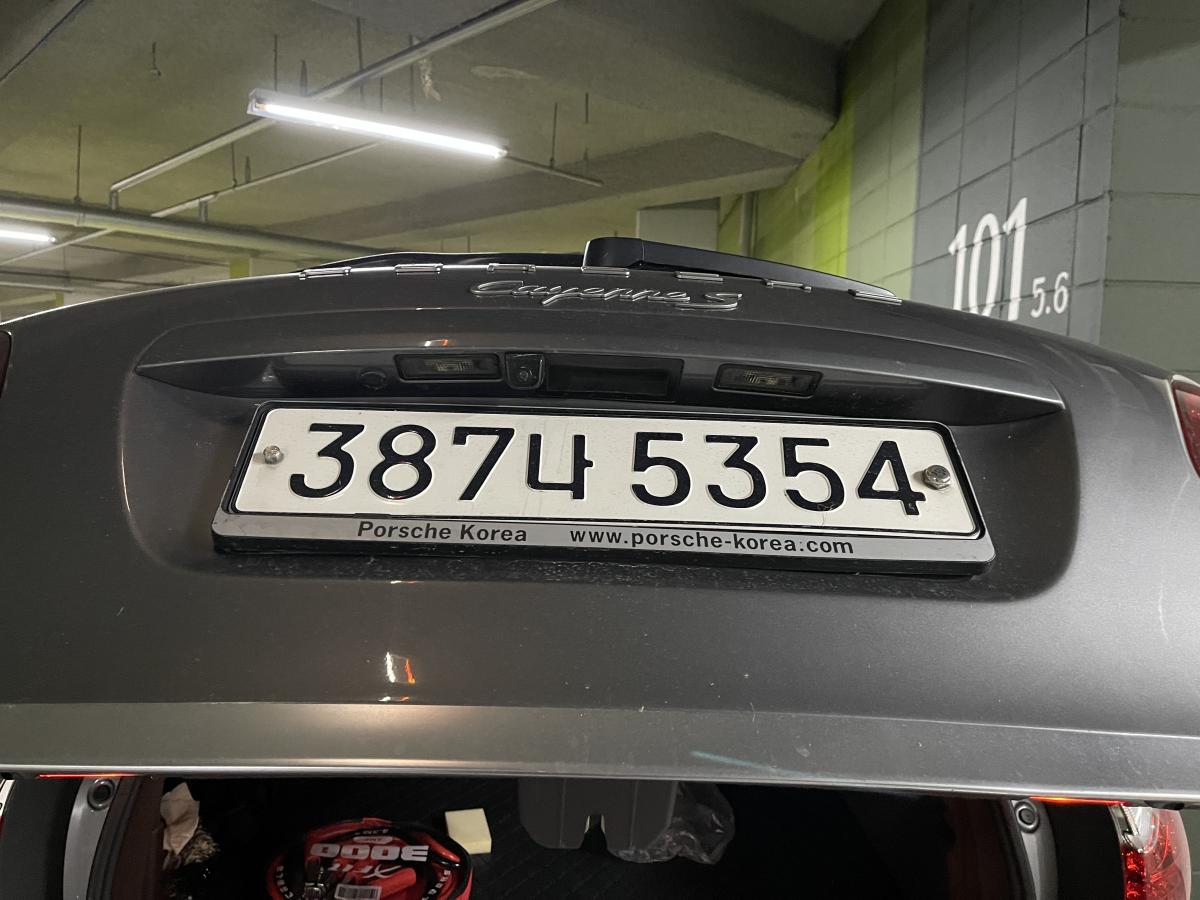

19.10.2022, 09:04   #71
korus
Вот фото

19.10.2022, 09:13   #72
korus
Одно фото почему то переворачивается
камера раньше была установлена над цифрами 3 и 8, парковать по ней было вообще не возможно. потом ее перенесли ближе к центру.
но все равно парковаться не очень удобно.
вообще не понимаю людей которые покупая авто за довольно таки не маленькие деньги не могут добавить к опциям камеру. стоит она думаю не таких прям огромных денег.

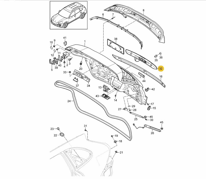

95851257601G2X корпус ручки багажного отсека (на рис. 32)
95851212901 накладка (на рис. 34)

19.10.2022, 20:22   #74
korus
огромное спасибо, Владимир .
на следующей неделе буду заказывать запчасти.

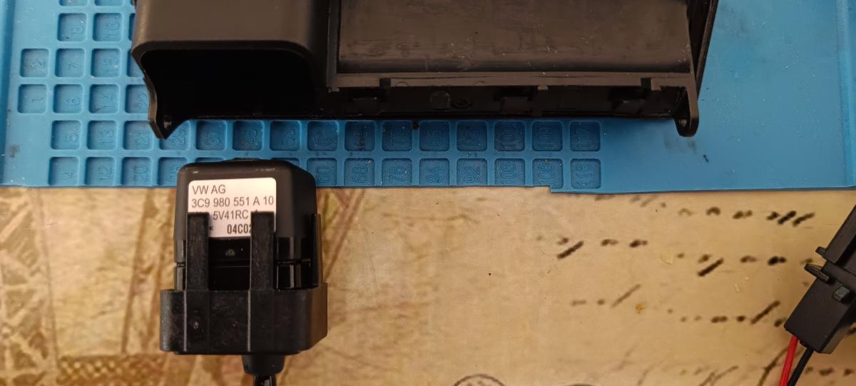

Добрый день! Cayenne S 958 92AAH1. WP1ZZZ92ZBLA44765. Блок управления камерой по FAP 7P5907441B . Камера стоит с номером 3c9980551a10. И это номер VAG, а не Porsche. Это нормально? Какое разрешение и угол обзора у неё? Сам не нашел ответов. Заранее Спасибо!
03.01.2023, 18:05   #76
Сообщение от denixxx55 Посмотреть сообщение
WP1ZZZ92ZBLA44765
Cayenne S (92AAH1)
95861804500
95864529002 Камера заднего вида
Это нормально?
Наша камера поставляется только с рукояткой в сборе. А номер указан видимо внутренний, не каталожный. По тому номеру что написан на камере заказать нельзя
Таких данных завод не дает

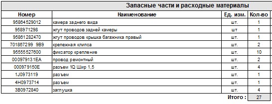

04.04.2025, 11:15   #79
alexterekh
Здравствуйте. Можно полный список запчастей для установки камеры. Кайен 958 рест. WP1ZZZ92ZGKA40139
04.04.2025, 23:13   #80
Сообщение от alexterekh Посмотреть сообщение
Здравствуйте
WP1ZZZ92ZGKA40139
Cayenne Diesel (92AAK1)
Только для PCM 3.1
Название: Камера заднего вида 958.2.jpg
