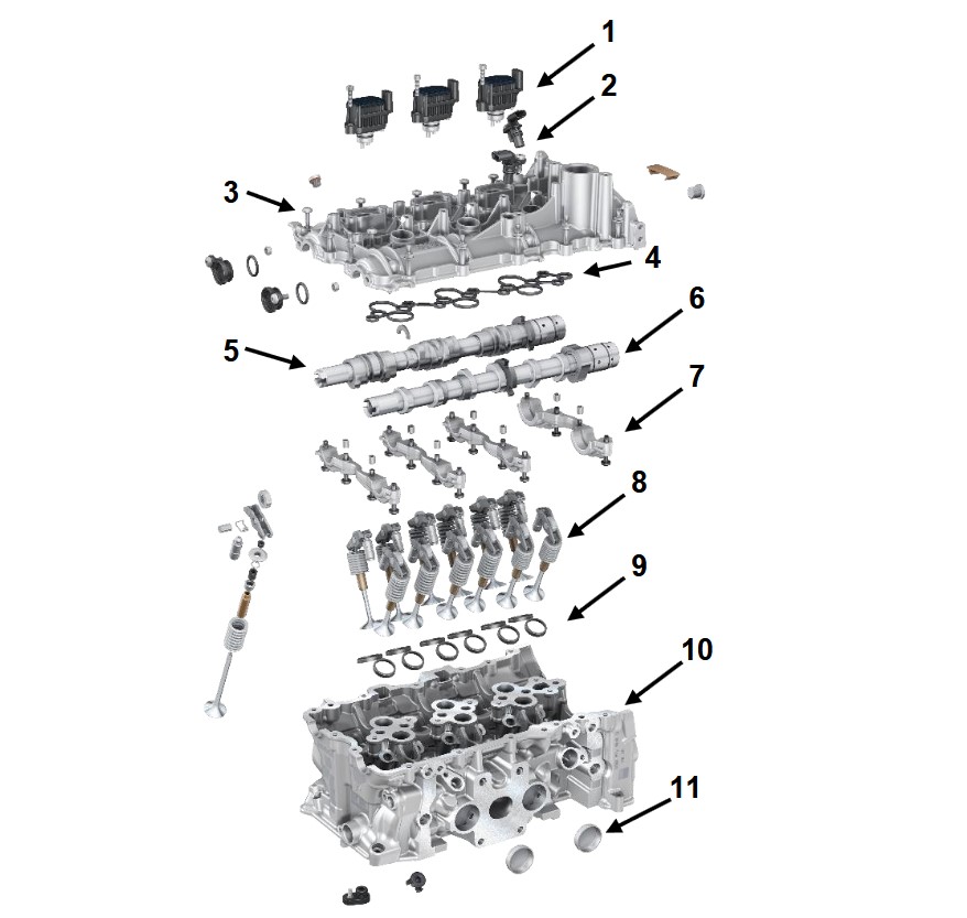

Я бы для начало снял крышки головки блока цилиндров и провел осмотр привод клапанов, особое внимание на качающ. рычаг клапана (рокер) и гидрокомпенсаторы
Двигатель Cayenne 2018 (9YA)
Привод клапанов и головка блока цилиндров
Отлитые из легкосплавного металла (AlSi7MgCu0,5) головки блока цилиндров 3,0-литрового бензинового двигателя V6 Turbo в точности соответствуют головке блока цилиндров, используемой в Panamera модельного года 2017.
Конструктивные особенности:
• реверсное направление свежего газа и ОГ (горячая сторона внутри);
• встроенный выпускной коллектор;
• центральное расположение форсунок;
• расстояние между цилиндрами 93 мм;
• материал AlSi7MgCu0,5.
Разобранное изображение головки блока цилиндров с приводом клапанов
1 Регулятор кулачка впускного клапана
2 Датчик Холла
3 Крышка головки блока цилиндров
4 Уплотнение
5 Впускной распредвал
6 Выпускной распредвал
7 Подшипники распределительных валов
8 Привод клапанов
9 Кольца седел клапанов
10 Корпус головки блока цилиндров
11 Крышка
