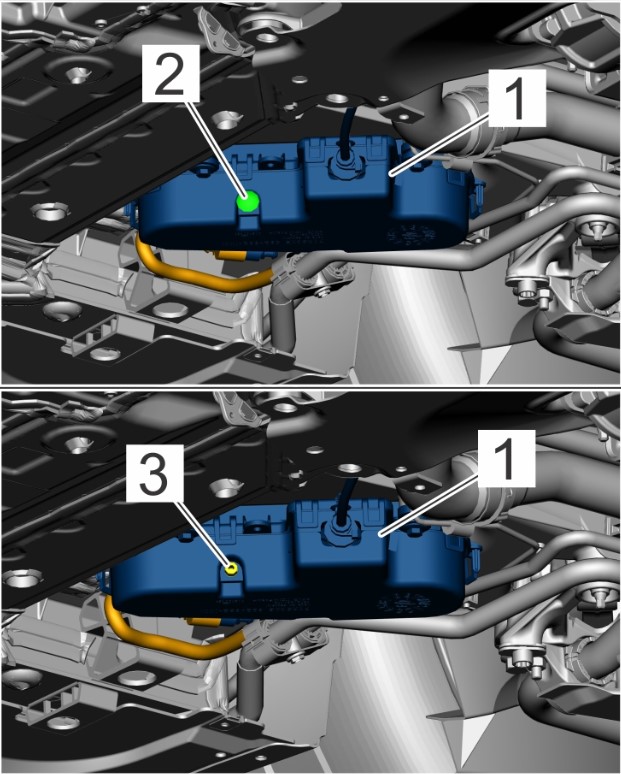

1 Отключить подъем передней оси при помощи кнопки в автомобиле (опустить автомобиль).
2 Если не удается опустить автомобиль с помощью кнопки
Выполнить аварийное опорожнение с помощью аварийного сливного клапана на компрессоре -1-.
Название: Винт аварийного сливного клапана компрессора.jpg
03.02.2025, 20:43   #2
2.1 Удалить заглушку -2-.
2.2 Ослабить винт -3- настолько, чтобы автомобиль опустился.
2.3 Дождаться полного опускания автомобиля.
2.4 Вкрутить и затянуть винт -3-.
Момент затяжки 3 Nm + 0,5 Nm
2.5 Зафиксировать заглушку -2-.
3 Снять колесо.
или ⇒
4 Демонтаж колеса с центральным резьбовым соединением.

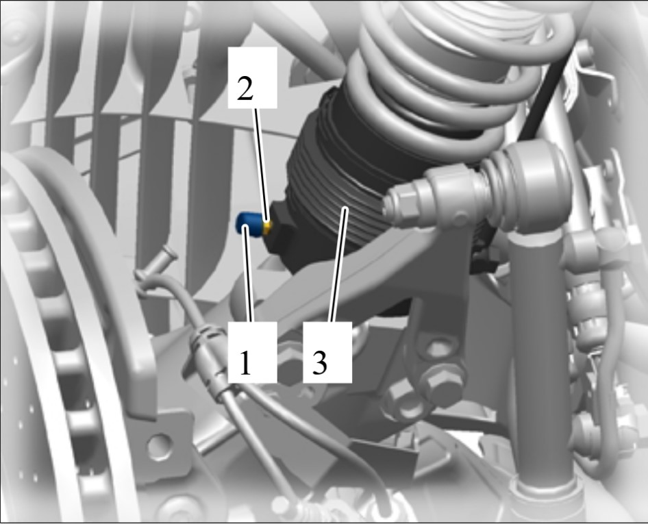

03.02.2025, 20:53   #4
5 Снять защитный колпачок -1- и выкручивать винт удаления воздуха -2- на исполнительном механизме -3- до тех пор, пока не начнет вытекать гидравлическая жидкость.
В автомобилях GT3 отсутствует клапан прокачки, прокачка системы выполняется автоматически.
6 Если исполнительный механизм полностью задвинут и гидравлическая жидкость больше не вытекает, затянуть клапан прокачки и надеть защитный колпачок.
Момент затяжки 7 Nm + 0,5 Nm
