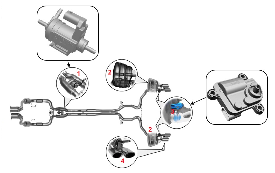

Управляемая вакуумом заслонка ОГ установлена только в Panamera Turbo (V8), начиная с 2018 м. г.
Обзор заслонок ОГ для Panamera, начиная с 2018 м. г.
1 Управляемая вакуумом заслонка ОГ
2 Оконечный глушитель
3 Исполнительные элементы заслонок ОГ, ряд 1 и 2
4 Выхлопные трубы
Название: Обзор заслонок ОГ для Panamera.jpg
