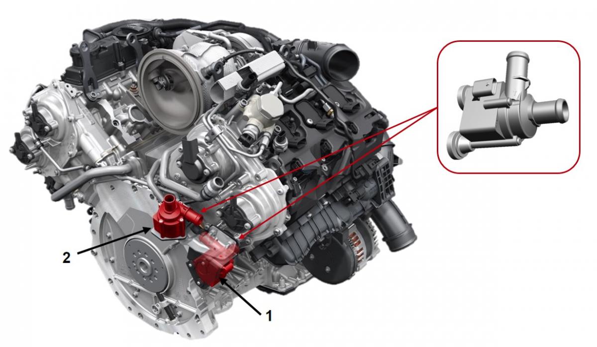

Обзор электрических насосов охлаждающей жидкости на V6 (пример Monoturbo) Cayenne с 2018 модельного года и Macan с 2019 модельного года
1 Дополнительный насос ОЖ высокотемпературного контура (прокачка ОЖ после остановки двигателя, турбонагнетатель)
2 Дополнительный насос отопителя (в автомобилях без автономного отопителя)
Название: Cayenne с 2018 модельного года и Macan с 2019.jpg

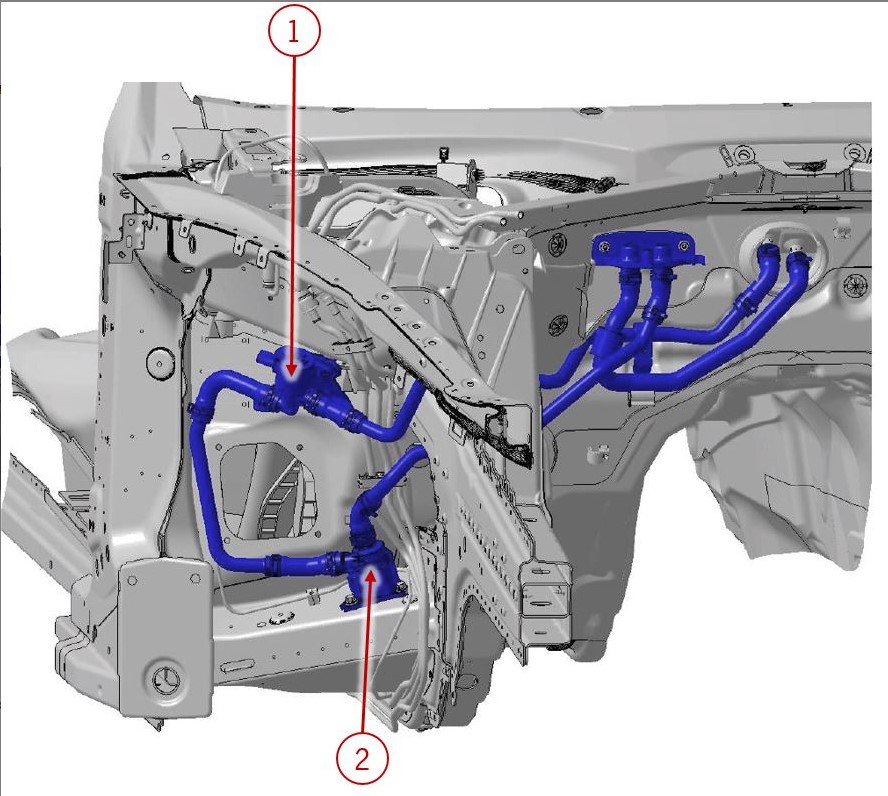

Panamera начиная с модельного года 2017:
Пример:
Место установки вспомогательного насоса отопления в V6 (пример monoturbo) Panamera с 2017 модельного года
1 Электромагнитный клапан отопления салона (электроника передней части кузова)
2 Вспомогательный насос системы отопления (электроника двигателя)
Название: Panamera начиная с модельного года 2017.jpg

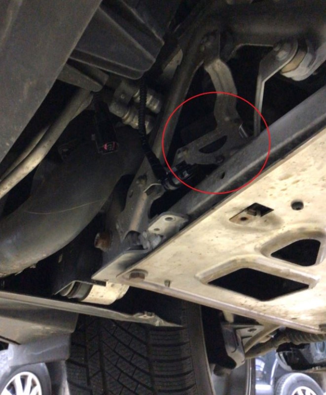

ИНФОРМАЦИЯ
Panamera V8 Diesel с 2017 модельного года:
Вспомогательный насос системы отопления установлен спереди справа на подрамнике передней оси за звуковыми сигналами.
Пример:
Название: Panamera V8 Diesel с 2017 модельного года.jpg
