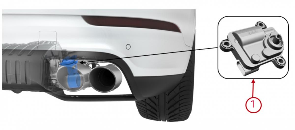

Исполнительный элемент заслонки ОГ в автомобилях Cayenne, начиная с 2018 м. г., и Macan, начиная с 2019 м. г.
1 Исполнительный элемент заслонки ОГ, ряд 1 (справа по направлению движения
