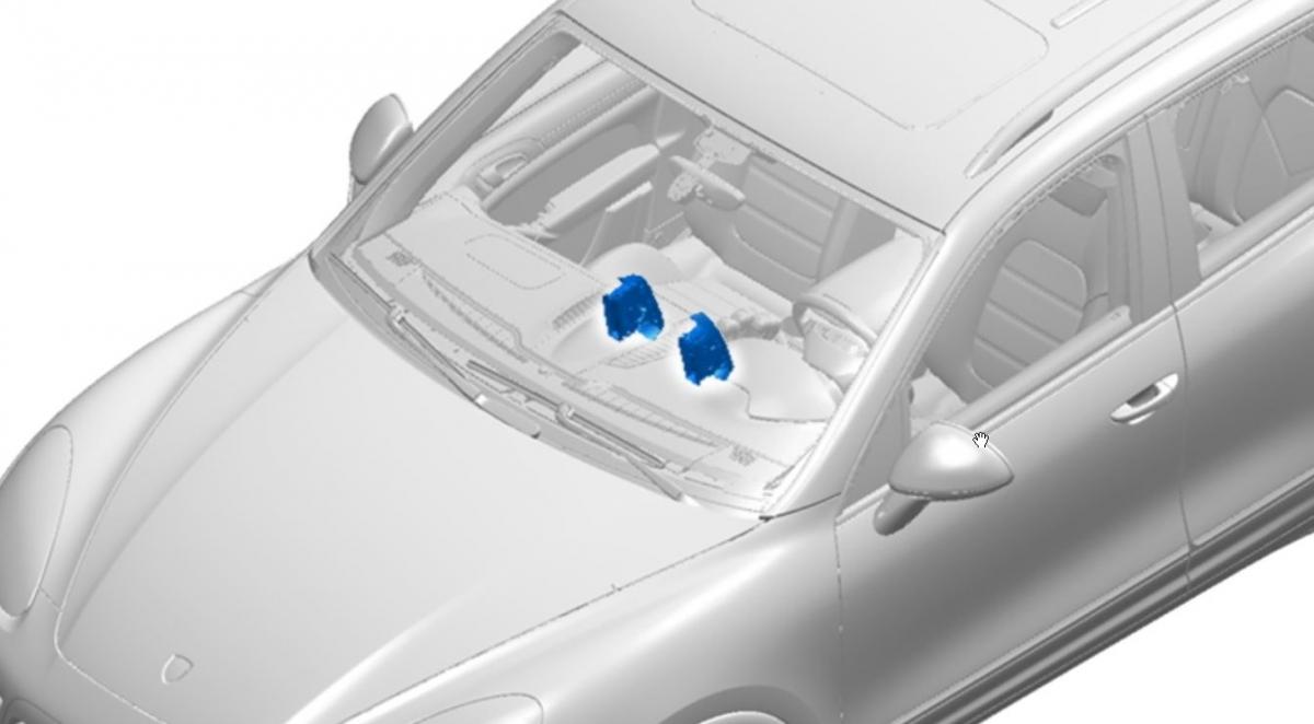

Место установки центрального дефлектора спереди
Действительно для: Cayenne модельного года 2011 - 2018

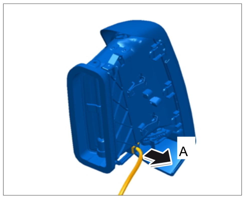

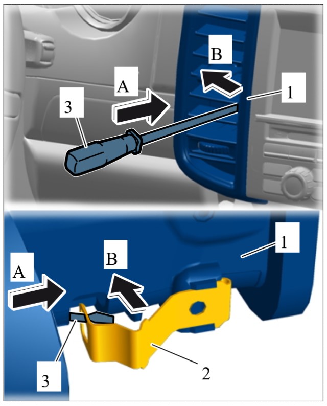

Название: Разблокировка дефлектора.jpg
ID:	82340   Нажмите на изображение для увеличения
Название: Демонтаж среднего дефлектора.jpg
ID:	82341   Нажмите на изображение для увеличения
Название: Отсоединение разъема на среднем дефлекторе.jpg
