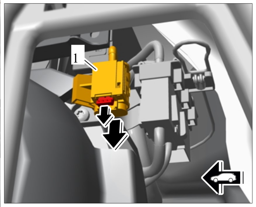

6 Снимите переднюю левую облицовку (моторный отсек).
7 Разблокируйте сервисный разъем и зафиксируйте его от закрывания.
Название: Сервисный разъем.jpg
23.09.2024, 22:36   #4
7.1 Разблокировать сервисный разъем, слегка отжать крючок разблокировки назад и открыть сервисный разъем.

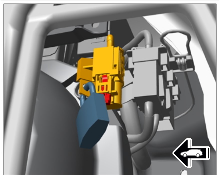

7.2 Предохранить сервисный разъем с помощью навесного замка T40262 - блокировочного колпачка и поместить на надежное хранение ключ для повторного ввода в эксплуатацию.

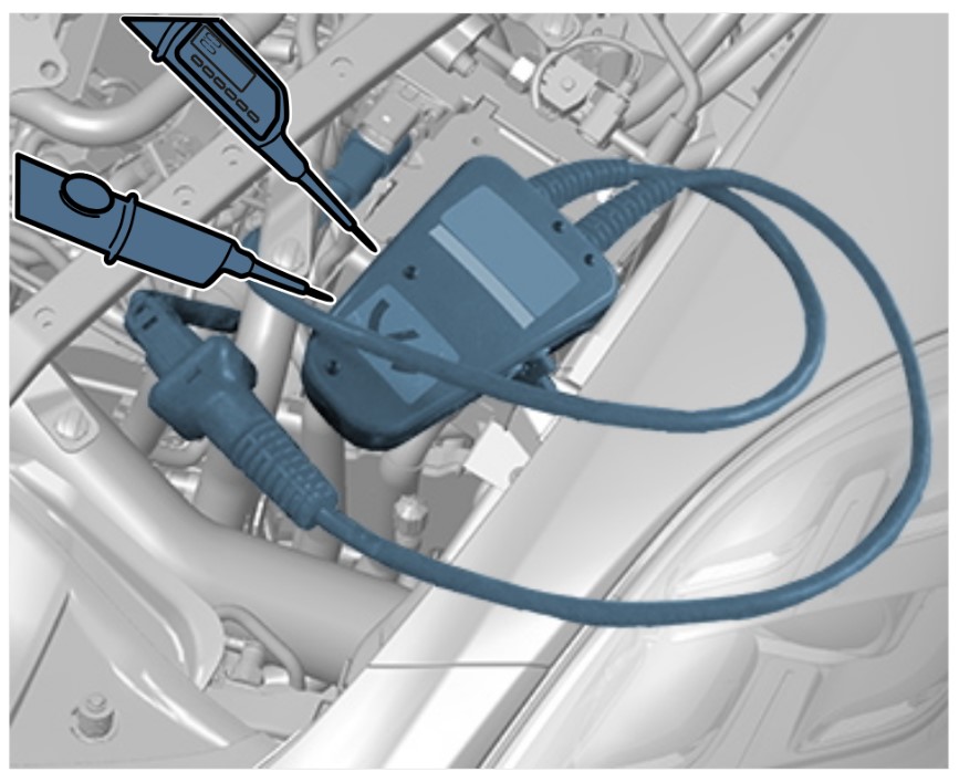

8 Разблокировать и отсоединить высоковольтный провод от электрического отопителя салона.
9 Подключить высоковольтный проверочный адаптер VAS 6558/9-6 - Высоковольтный проверочный адаптер HVA 280 к электрическому отопителю салона. Подключить второй разъем к штекеру высоковольтного провода (электрический отопитель салона — высоковольтное зарядное устройство).
23.09.2024, 22:40   #7
10 С помощью VAS 6558/9-6 - высоковольтного проверочного адаптера HVA 280 и прибора для проверки напряжения измерить напряжение по заданным параметрам протокола проверки Подтверждение отсутствия напряжения.

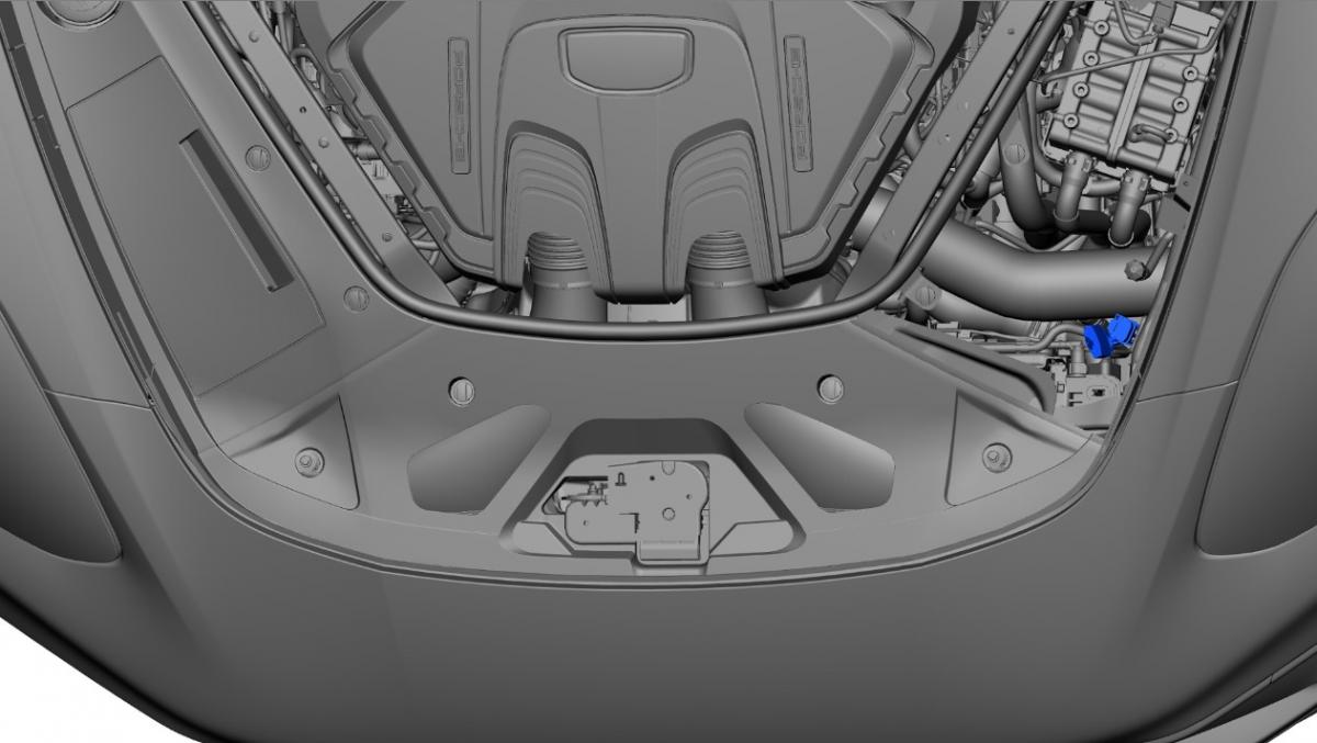

1 Обозначить автомобиль красными предупредительными табличками по высокому напряжению.
2 Все резьбовые соединения высоковольтных компонентов (АКБ, силового электронного блока, электродвигателя и компрессора кондиционера) необходимо осмотреть. Обязательно учитывать моменты затяжки.
3 Открыть и снять навесной замок T40262 - блокировочный колпачок.
4 Разблокировать сервисный разъем с помощью небольшой отвертки -a-, слегка прижать крючок вниз и вставить его -b-. Соединить сервисный разъем -B-.
Название: Закрывание сервисного разъема.jpg
23.09.2024, 22:43   #9
5 Установить облицовку моторного отсека и закрыть капот двигателя.
