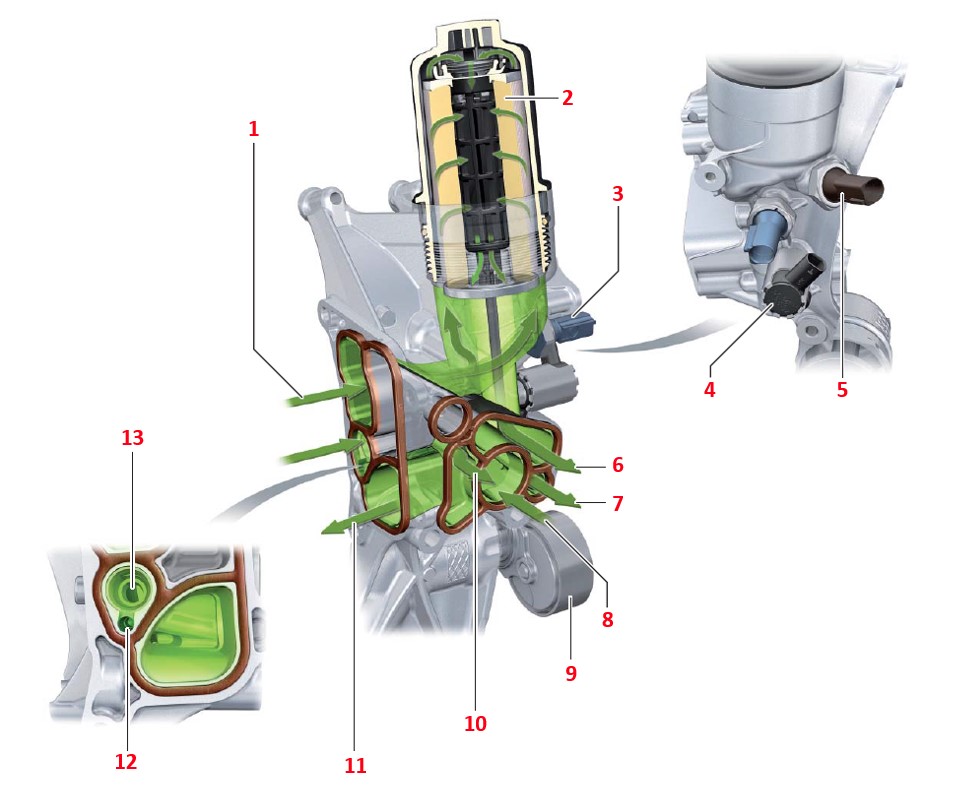

Информация о компонентах
Обзор: крышка масляного фильтра
1 Подающая линия от радиатора моторного масла к масляному фильтру
2 Сменный элемент масляного фильтра
3 Манометрический переключатель давления масла
4 Клапан переключения поршневых распылителей
5 Датчик давления масла, пониженное давление масла
6 Приток масла к двигателю
7 Отводящий канал в масляном поддоне
8 Приток масла от масляного насоса
9 Автоматический натяжитель поликлинового ремня к блоку цилиндров
10 Приток масла к поршневым форсункам
11 Приток масла к радиатору моторного масла
12 Прокачка переключающего клапана поршневой форсунки
13 Приток к механическому клапану поршневых форсунок
Название: Обзор_крышка масляного фильтра.jpg
