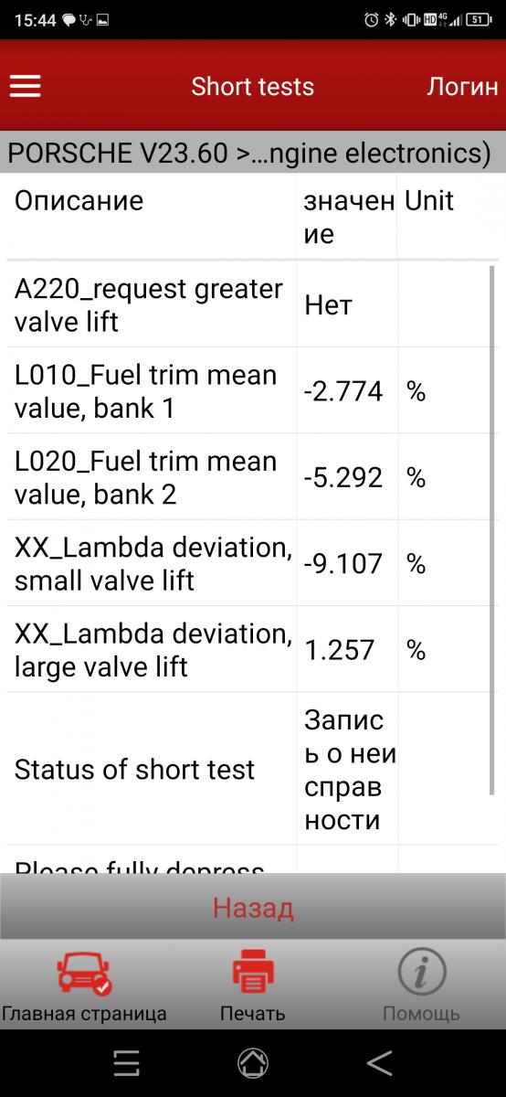

Если поможет при шорт тесте сразу выдает ошибку
