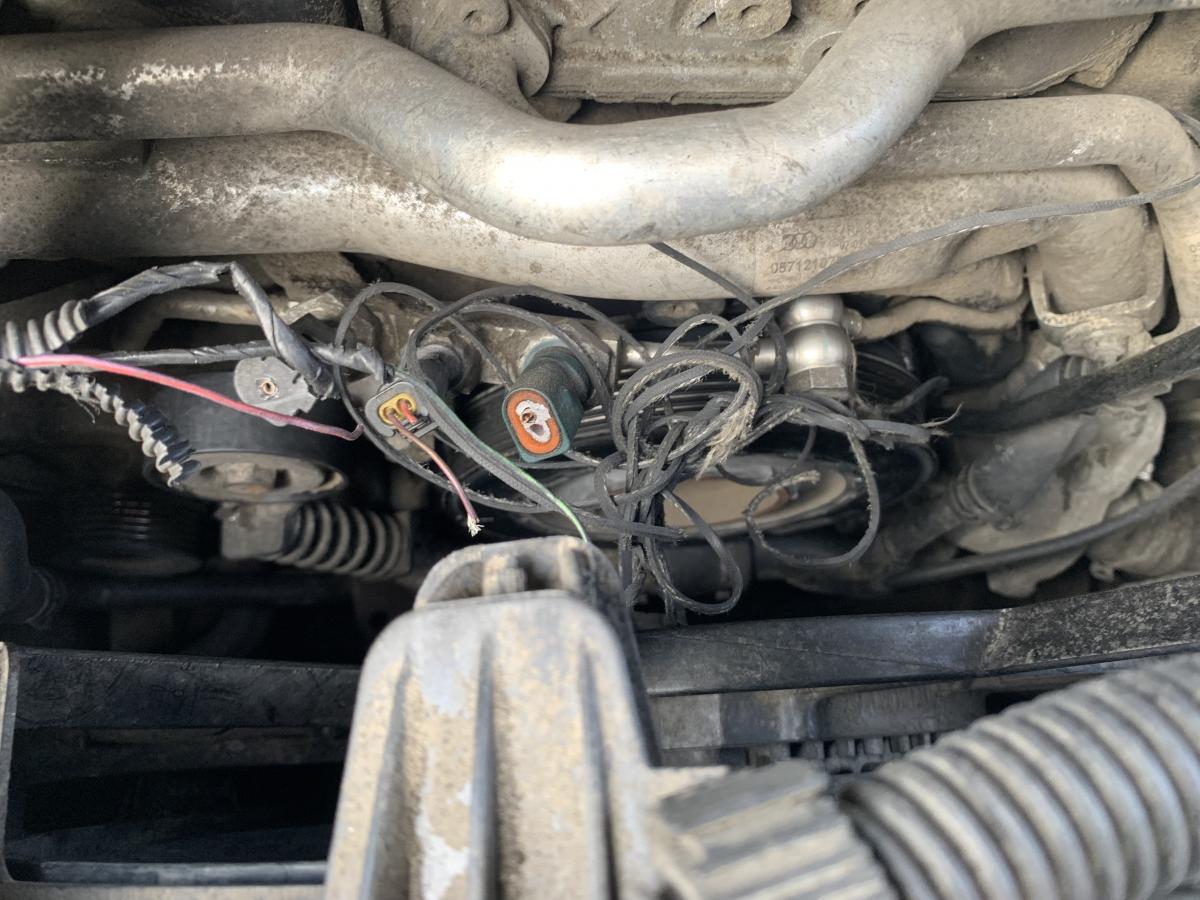

Ситуация:
Порвало приводной ремень, который перебил 3 фишки датчиков турбин
2 фишки идентифицировать удалось
3яя на датчик давления масла 95560609110 разлеталась в щепки
К сожалению petka не раскладывает жгут проводов на составные, видимо предполагает менять косу целиком
Официалы тоже ничего не смогли сказать
Владимир, пожалуйста прошу помочь разобраться с фишкой
Для справки, если кто-то столкнется с похожей ситуацией
Разъем датчика температуры 958919253 - 1J0973081
Разъем датчика температуры 95560622100 - 4F0973202
Разъемы герметичные, к ним нужно докупать уплотнители проводов
Можно ваговские в оригинале 3b0972742c
Можно не оригинал купить в чип и дип, цена вопроса 9₽
Всем спасибо за внимание

вопрос решил
Для датчика 95560609110 разъем 1J0973081
Для датчика 95560622100 разъем 4F0973202
Для датчика 95860608170 разъем 1k0973702
