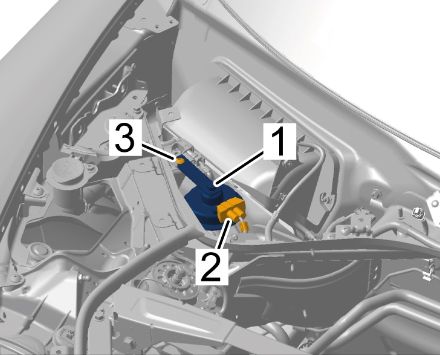

1 Снять накладку обтекателя.
Демонтаж сирены сигнализации
Информация
На примере сирены охранной сигнализации. Метод для сирены охранной сигнализации идентичен.
1 Разблокировать и отсоединить электрическое штекерное соединение -2- , выкрутить винт -3- и снять сирену охранной сигнализации -1- .
Название: Демонтаж сирены сигнализации.jpg

Монтаж сирены охранной сигнализации
1 Монтаж осуществляется в обратной последовательности, при этом необходимо обратить внимание на следующее:
Момент затяжки винтов сирены охранной сигнализации: Момент затяжки 8,4 Nm
Дополнительные работы
1 Установить накладку обтекателя.
