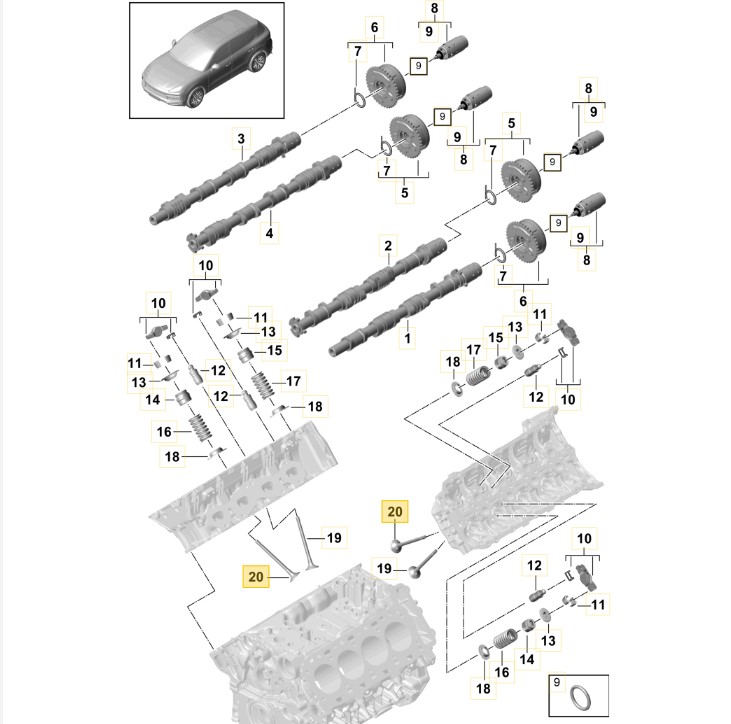

автомобиль с неисправностью системы управления двигателя, после считывания ошибок, пропуски зажигания по 2-му ряду, произведено снятие катушек и свечей зажигания, замер компрессии (в 6-м цилиндре компрессия 0), эндоскопом заглянули в цилиндр клапаны приоткрыты
Предстоит снять клапанную крышку для оценки состояния распредвалов и рокеров, прошу помочь с тех. документацией, т.к предполагаю что необходимо снятие мотора, в виду того что цепь и фазовращатели находяться с тыльной стороны

Я бы не спешил снимать постель распредвалов а внимательно проверил работу система регулирования хода клапанов. Исполнительные механизмы располагаются над каждым из цилиндров в крышке головки блока цилиндров.

По результатам осмотра уже снятого двигателя выявлено что пружина выпускного клапана 6-го цилиндра банально лопнула
В связи с этим еще возник один вопрос - возможно стоит заменить все 16 пружин или ограничится только заменой одной дефектной ??
22.01.2026, 12:26   #7
Сообщение от Miswed Посмотреть сообщение
Менять комплектом только, по этому поводу были указания завода изготовителя
