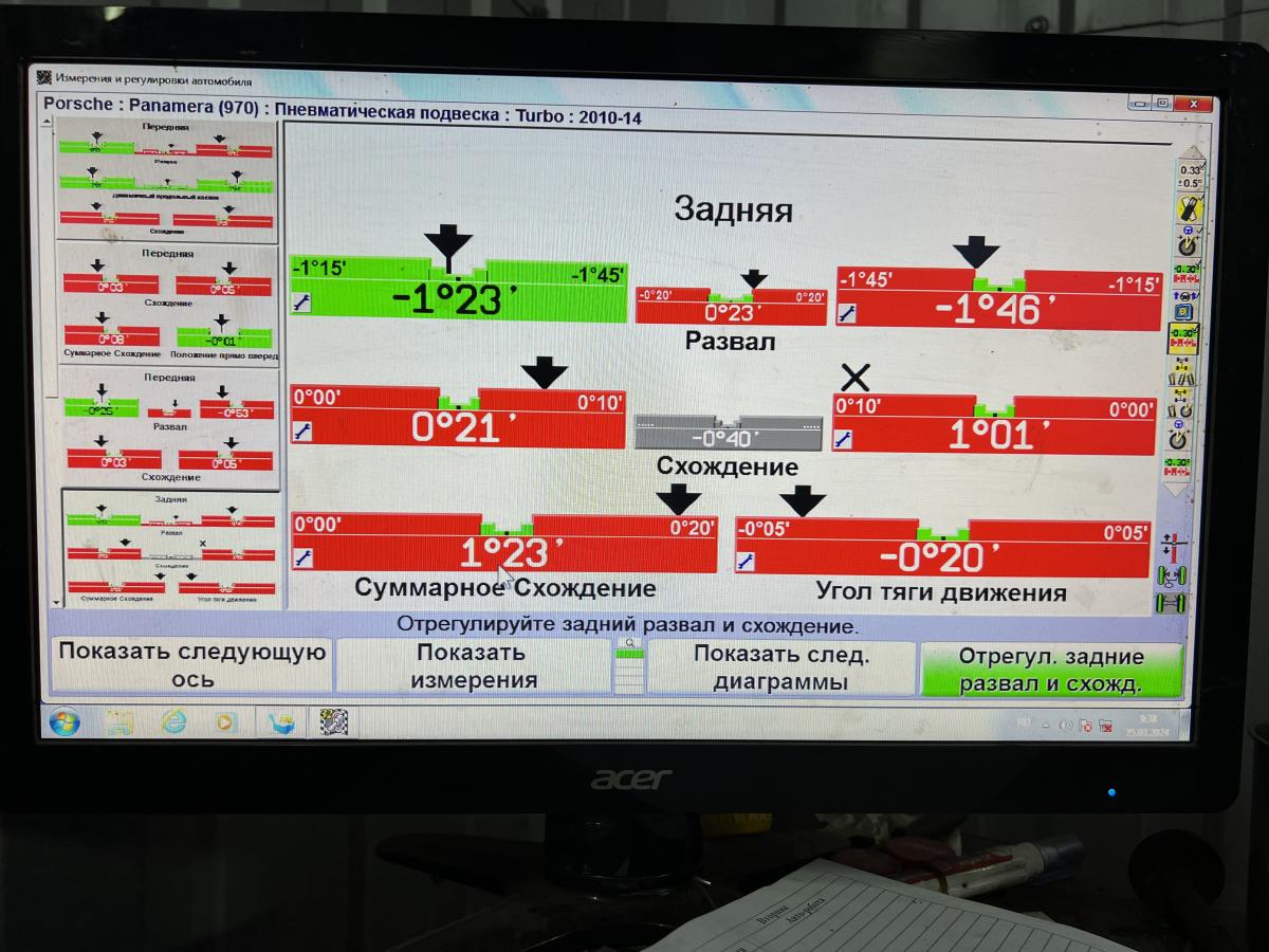

serga970
Вот так было, просто капец
26.03.2024, 16:28   #12
serga970
Сделали все регулировки на Хантере, счастью не было предела, даже и не думал что Панамера настолько чувствительна к таким регулировкам. Наверное из за широкого профиля резины(285).
Добавлено через 1 минуту
Теперь рулится иак как и задумано заводом, все виояния пропали.
