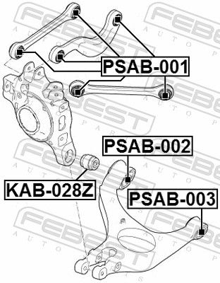

расшевелили те упрямые болты, поддались только благодаря вошебной жидкости от ликви молли, и пневмо ударному зубилу,ну и стараниям механика),теперь слава богу можно будет поменять сайлент блоки без снятия балки.
кстати, сайлент блоки выпускаются только одной немецкой фирмой Febest. номера представляю.
все остальное только вместес рычагом.
14.03.2024, 13:57   #4
ChepikEA
Не только Febest.
Есть еще Sidem (863727 например), Borg & Beck, Meyle (414 710 0001), Lemforder (3567801).

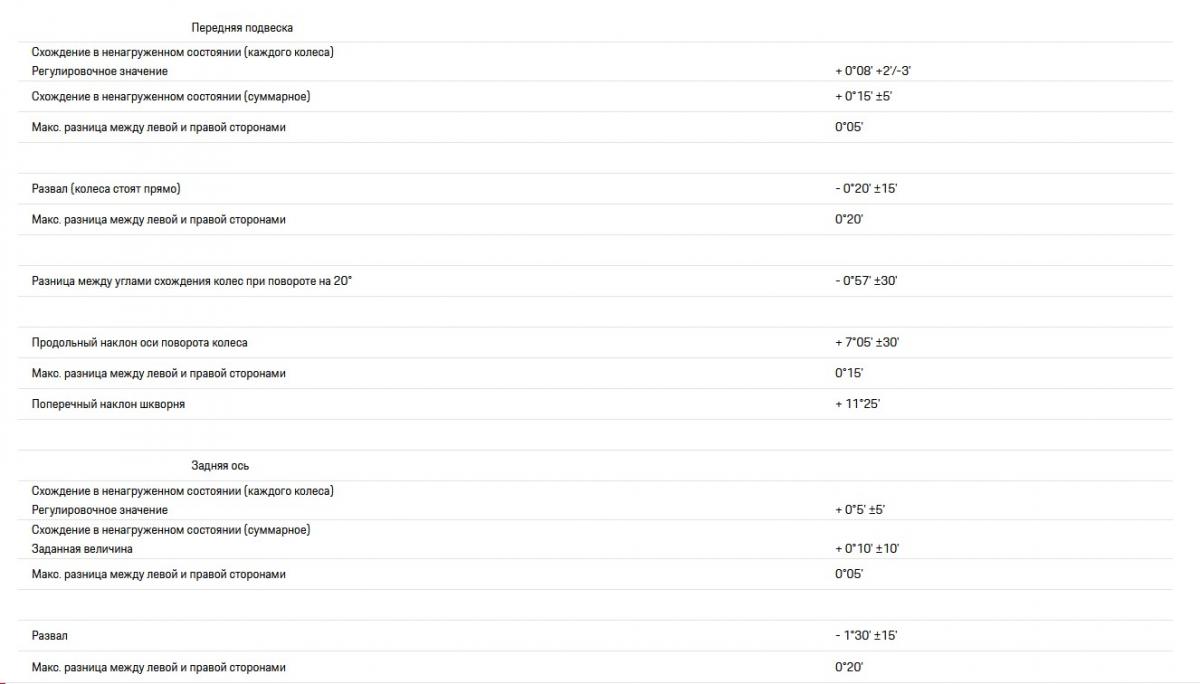

Итак, заменили сайлентблоки, все в норме, амортизаторы в хорошем состоянии, и результата НЕТ.
Итог, жопой носит так как у рыбы
Какие мнения будут,? Схождение еще не выставляли, но есть проблемма которую трудно пока что обьяснить..
Прошу помощи
Симптомы: виляние жопой, при плохой дороге, переставках, и т.д

24.03.2024, 15:37   #6
Сообщение от serga970 Посмотреть сообщение
Углы установки колес сделать обязательно

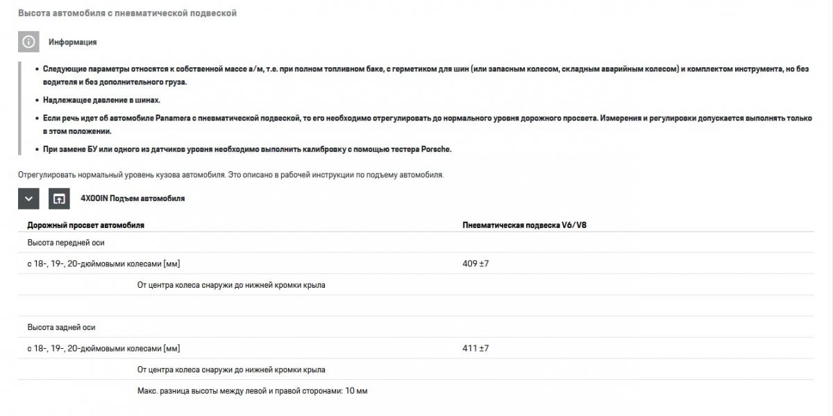

25.03.2024, 22:14   #10
WP0ZZZ97ZAL044639
Panamera 4S (970420)
При пробеге 0-200 км процедура РУУК принципиально не проводится. Осадка Panamera завершается только по достижении данного пробега.
В связи с осадкой а/м, при РУУК, к обычным регулировочным значениям прибавляется контрольное значение настройки схождения колес передней оси. Верхняя граница допуска контрольного значения превышает верхнюю границу допуска регулировочного значения. Регулировка схождения проводится только в том случае, когда контрольное значение находится вне зоны допусков.
При необходимости проведения РУУК на а/м с пробегом менее 200 км, например, при ремонте после аварии, при регулировке схождения колес необходимо руководствоваться регулировочными значениями. Углы установки колес регулируются по верхним границам допусков для задней и передней осей.
Контрольное значение для передней оси указано в регулировочных значениях
