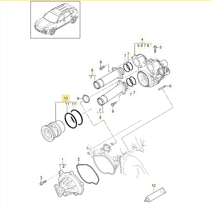

Сообщение от e-fantas1y Посмотреть сообщение
Прочитали ошибки ПИВИСом , ошибок по термостату нет.
Не показатель, тут нужно действовать от обратного.
Посмотрели эндоскопом под выпускным коллектором на развал блока, там подтеки антифриза.
Вот заодно и устраните подтекание
могло ли не показать на диагностике ПИВИСом, что подклеивает термостат, потому что по ощущениям как-будто он гоняет антифриз по большому кругу только, с этим связываю долгий прогрев авто зимой с утра.
Да
Второй вопрос, чтобы найти причины и устранить подтеки антифриза в развале блока, какие работы нужно производить на моем моторе, что именно придется снимать кроме впусконого коллектора
Снимите впускной коллектор, отпрессуете систему охлаждения и будет видно место разгерметизации
Думаю тут типовой случай, заменить прокладки корпуса термостата, трубку обратной магистрали и сам термостат системы охлаждения двигателя
