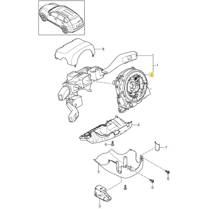

95865256814 Блок управления
Название: Блок управления.jpg

Здравствуйте, Владимир! У меня появилась такая же ошибка после ДТП, сработала подушка в рулевом колесе и "ушел" развал-схождение в следствие чего руль встал криво. При подключении диагностики, датчик угла поворота отображает значение при повороте руля влево, вправо значений не выдает. Развал-схождение теперь выставлен. Мой вопрос поможет ли здесь калибровка датчика или здесь только замена подрулевого шлейфа?
09.03.2024, 10:27   #6
Сообщение от maxim97st Посмотреть сообщение
Если механизм датчика угла поворота рулевого колеса в рабочем состоянии, тогда только его калибровки будет достаточно
