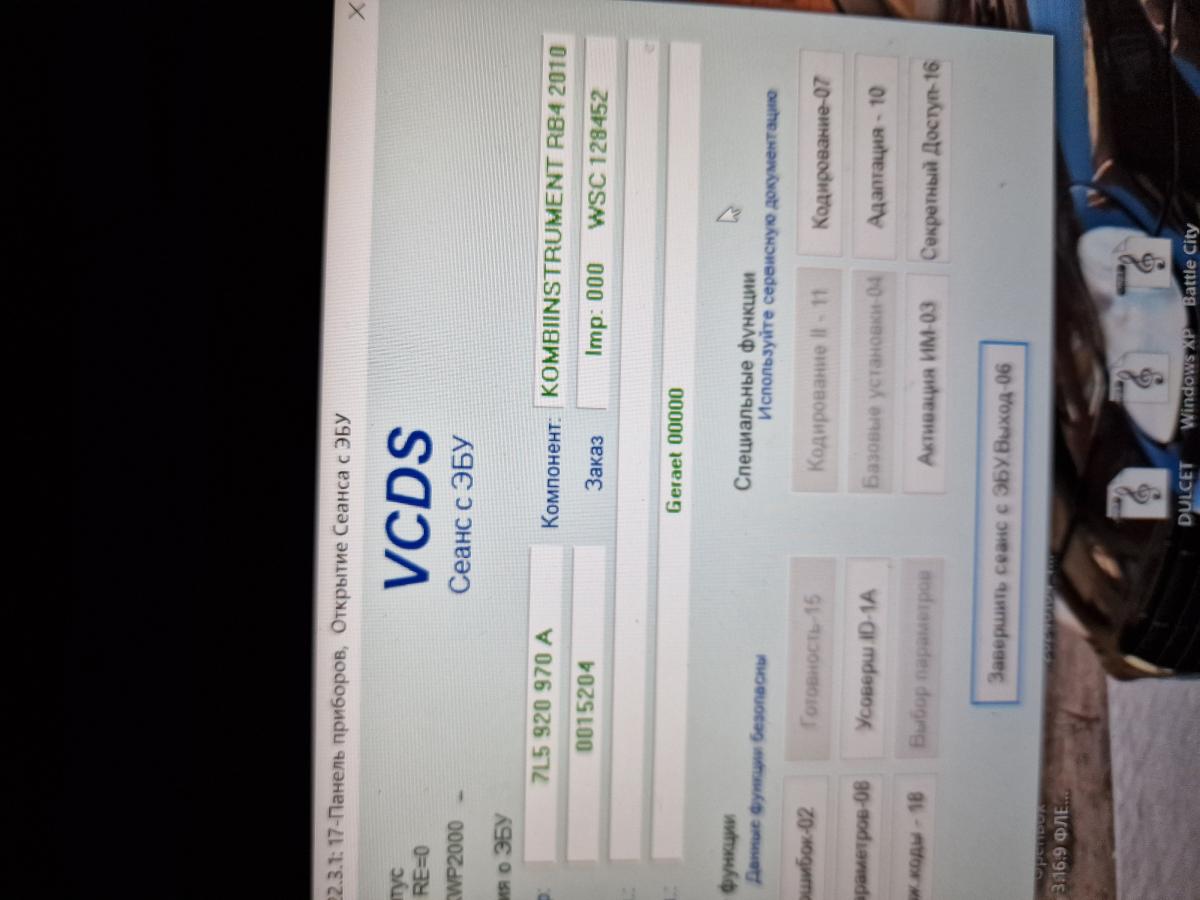

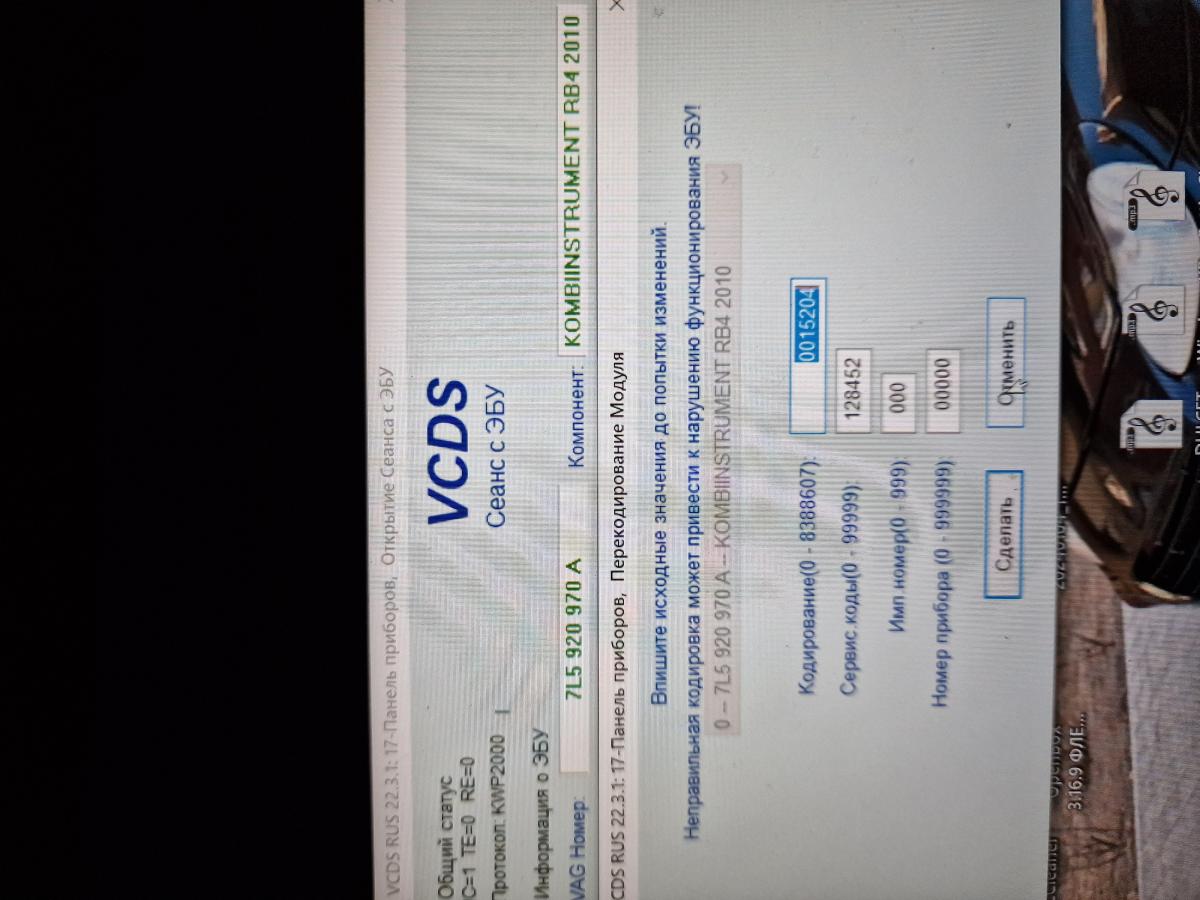

20.01.2024, 19:35   #7
Prison80
https://disk.yandex.ru/i/8nVZ8l9C8ZP8qw https://disk.yandex.ru/i/ERY_3wbpVeMSYQ
ID:	74201   Нажмите на изображение для увеличения
20.01.2024, 21:28   #8
Запишите 0017204
20.01.2024, 22:20   #9
Prison80
спасибо вам огромное .завтра запишу
21.01.2024, 11:26   #10
Prison80
не помогло приборка перешла при кодировки на американские данные
