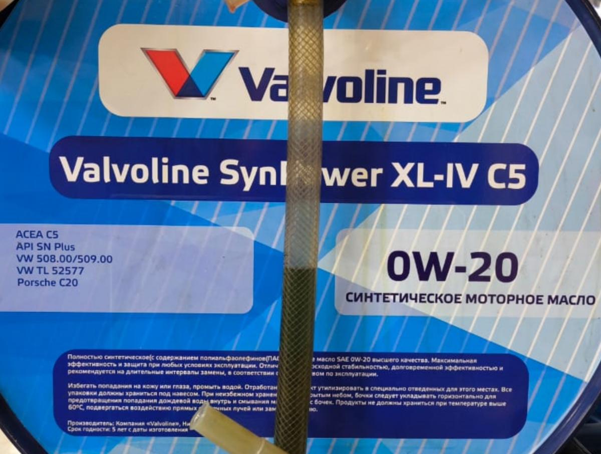

Масло поменяли, залили Valvoline SynPower XL-IV C5 SAE 0W-20
Не увидел официального допуска со стороны Porsche AG на использование в этот двигатель. Весь перечень допущенных масел во вложении
Владимир, я ориентировался на этот документ.
Также есть список на сайте порше:
https://www.porsche.com/filestore.as...letype=default

Странные документы, отсутствует дата составления документа и самое главное дата истечения допуска. Длительность допуска составляет от 2 до 3 лет. После этого соответствующий допуск утрачивает силу если производитель не запрашивает продление. Сравните с моим документом и поймете разницу
Да, я обратил на это внимание, возможно дело в источнике информации, для массового потребителя упрощенный вид, все-таки источник Porsche.com должен заслуживать доверия, и на бочке указан допуск C20
Еще хотел уточнить, есть ли разница производить измерение давления масла на паркинге или на нейтралке?
