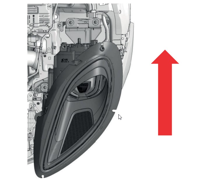

Для установки фар на место сначала необходимо снова вставить их в держатели головных фар. Это делается так, как показано на рисунке ниже по красной стрелке в направлении автомобиля.
Название: Установка светового модуля в держатель.jpg

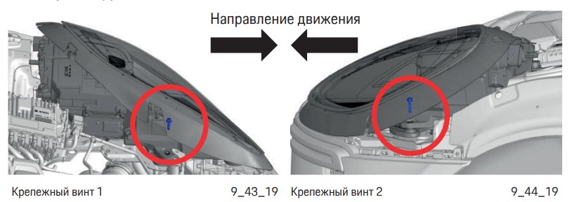

После этого фара с каждой стороны фиксируется винтом. Положение винтов показано на следующих русинках.

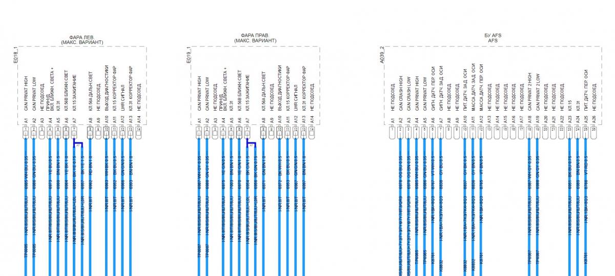

Сообщение от alexars Посмотреть сообщение
И если можно, какой разъём на фаре отвечает за поворотный свет или какой модуль, где расположен?
Схемы фары у меня нет, чертежа конструкции тоже.
15.12.2023, 10:50   #14
alexars
Владимир, огромное спасибо за представленную информацию!
Блоки управления опрашивали через PIWIS или по комбинации приборов ориентируетесь об отсутствии ошибок?
Пока только по комбинации приборов. Добраться до Пивиса получается только по субботам, и то не каждый раз. Пока попробую без него проверить контакты.
Если не достигну результата, то запишусь к Вам на какие нибудь выходные (у Вас очень грамотный электрик, помог мне в устранении такой же спорадической ошибки по камерам).
