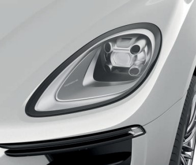

Название: Базовая фара, вид спереди.jpg
ID:	73008   Нажмите на изображение для увеличения

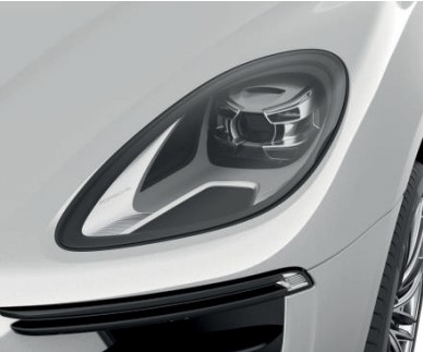

Название: Фара PDLS(+), вид спереди.jpg

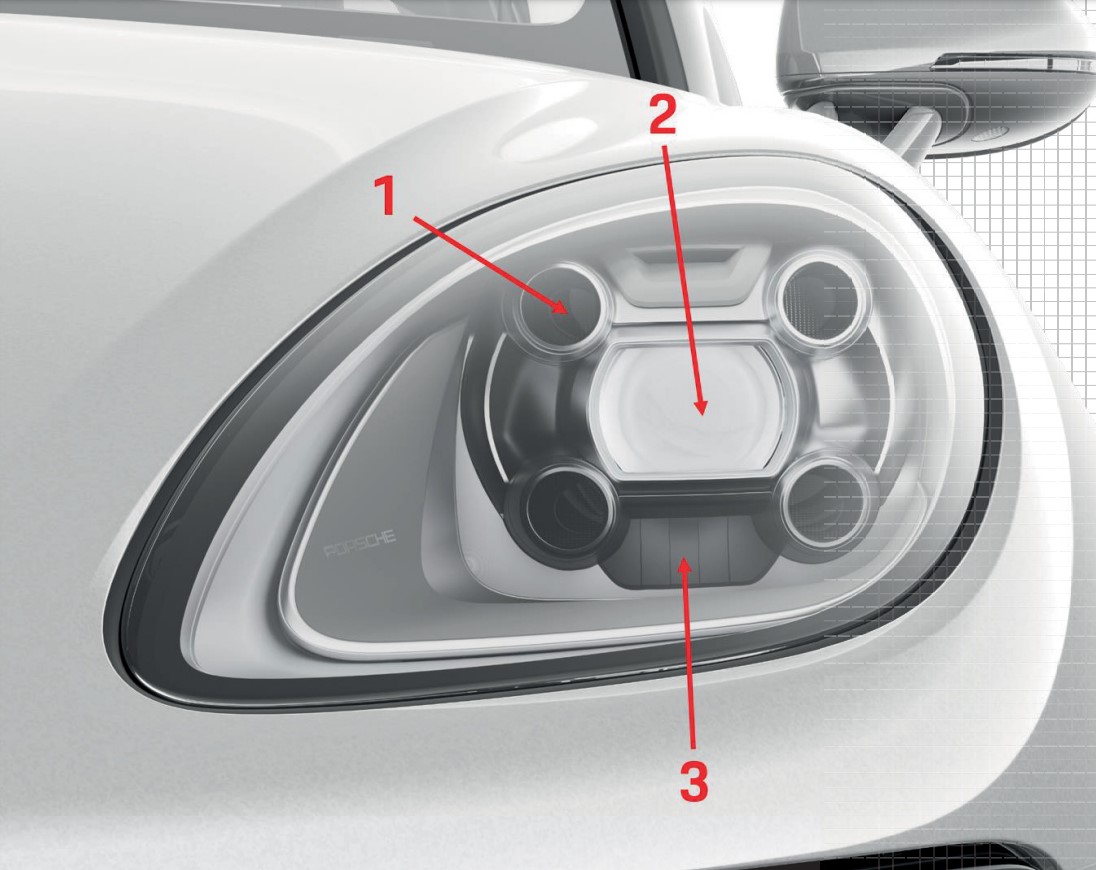

14.12.2023, 18:44   #5
Светодиодные базовые фары
Базовые фары имеют следующие функции:
- Статический корректор фар
- Светодиодный ближний свет
- Светодиодный дальний свет
- Дополнительный светодиодный дальний свет (ниже ближнего света)
- 4-точечный дневной свет (при приглушенном дневном свете, с подключенной клеммой 15)
- Световой сигнал: дополнительный дальний и дневной свет (также при отключенной клемме 15)
- Задержка отключения света фар (Coming/Leaving Home)
Туристический режим недоступен
1 Светодиодный дневной свет (с подсветкой в режиме дневного света), 4 шт.
2 Светодиодный модуль дальнего света (ближний/дальний свет)
3 Дополнительный светодиодный дальний свет
Название: Аппаратное обеспечение базовых светодиодных фар.jpg

Светодиодные фары PDLS
Блок управления фар находится в центре, как в моделях Macan первого поколения.
По сравнению с базовой фарой светодиодная фара PDLS имеет следующие дополнительные функции:
- Динамический корректор фар
- 4-точечный ближний свет передней зоны
- Световой сигнал (дополнительный дальний и дневной свет, при подключенной клемме 15)
- Статический поворотный свет
- Динамический поворотный свет
- Функции освещения PDLS
- Автомагистральный свет (цилиндр PDLS 15 %)
- Освещение в плохую погоду (цилиндр PDLS 0 %)
- Шоссейный свет (цилиндр PDLS 10 %)
- Туристический свет (цилиндр PDLS 0 %, плоское освещение)
Различные функции освещения PDLS регулируются цилиндром PDLS внутри фары.
Освещение в плохую погоду заменяет известные из более старых моделей противотуманные фары, что исключает необходимость их установки на модели Macan 2019 м. г.

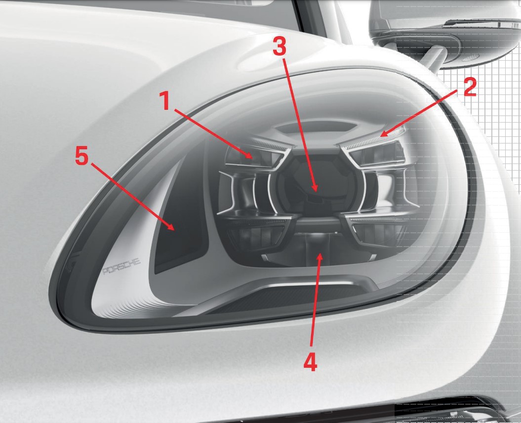

14.12.2023, 18:48   #7
Светодиодные фары PDLS+
Фара PDLS+ оснащена таким же аппаратным обеспечением, как и фара PDLS. Различия имеются только в различной кодировке программного обеспечения. В фаре PDLS+ могут быть предусмотрены следующие дополнительные функции:
- Функция освещения при проезде перекрестков по навигационным данным (компонент 8WH)
- Плавное изменение дальности света фар (компонент 8G2)
- Управление дальним светом (компонент 8G1/8IS)
1 Светодиодное основное освещение (с подсветкой в режиме дневного света), 4 шт.
2 Светодиодный дневной свет (световод)
3 Динамический корректор дальности света светодиодных фар (ближний/дальний свет)
4 Дополнительный светодиодный дальний свет
5 Светодиодный поворотный свет
Название: Аппаратное обеспечение светодиодных фар PDLS(+).jpg

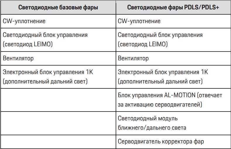

14.12.2023, 18:50   #8
Концепция ремонта
Следующие компоненты могут быть отдельно заменены для каждого типа фар:
Название: Концепция ремонта.jpg

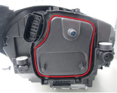

14.12.2023, 19:20   #9
Для замены внутренних запчастей (см. таблицу выше) сначала необходимо с помощью специального инструмента разрезать срезаемую ремонтную поверхность, которая обозначена «красным» на нижнем левом рисунке. После ее удаления внутренние компоненты фары открыты, а механик имеет прямой доступ к заменяемым запчастям.
Название: Срезаемая ремонтная поверхность.jpg
ID:	73013   Нажмите на изображение для увеличения
Название: Срезаемая ремонтная поверхность, под углом вид.jpg
