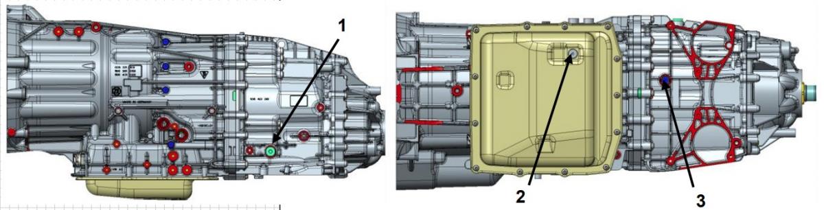

Настройка уровня масла в коробке передач PDK2 осуществляется с помощью трубки маслопровода, вкрученной в коробку передач снизу и связанной с резьбовой пробкой.
При выкручивании внутреннего винта (1) выполняется точная настройка уровня масла по высоте трубки маслопровода.
Внимание! При выкручивании трубки маслопровода (2) может вытечь большое количество масла!
1 Отверстие перелива / пробка заливной горловины
2 Резьбовая маслосливная пробка в масляном поддоне
3 Резьбовая пробка в трубке для контроля уровня масла
Название: Положение пробок перелива и сливного отверстия.jpg

12.12.2025, 15:14   #13
max052
Правильно понимаю, что пробка один это сливная , верно ?
12.12.2025, 15:41   #14
PedroAmoralez
Сообщение от max052 Посмотреть сообщение
Нет. Пробка "1" - это заливная, но до неё нормального доступа нет. Сливная пробка под номером "2", под номером "3" уровневая, её же можно использовать как заливную.
25.12.2025, 11:42   #15
max052
Спасибо !
Уточните пожалуйста, какой объем масла необходим для полной замены ?
Скок по заводу там залито ?
25.12.2025, 14:33   #16
PedroAmoralez
Полная заправка около 14.5л, при замене понадобится ~9-9.5л.
