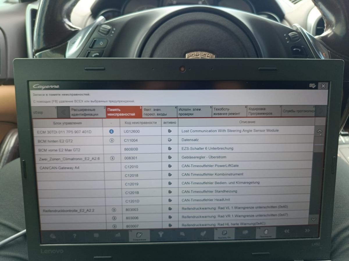

Доброго времени суток, уважаемые. Прошу по возможности дать правильное направление в поиске проблемы.
Дано: 958 cayene 2012 дорест, 3.0 CRCA.
Проблема: Ошибки по блоку Gateway, а именно: C12010, C12018, C12019, C1201B, C1201D.
Появились после обслуживания двигателя (снятие/установка, переуплотнение), стоял автомобиль месяц.
Ошибки стираются, появляются не сразу, а только если долго постоит.
Также автомобиль не засыпает (видно по подсветке зарядного устройства на прикуривателе), на панели каждый раз появляется надпись о низком заряде акб. При включении зажигания с подзарядкой акб ошибка о низком напряжении также появляется. АКБ можно исключить, т.к. перед прошлой зимой установил новый Exide 105 гелевый, прописал его. Подзаряжал полностью - проблема не ушла. Буду благодарен дельным советам.

Тему можно закрывать, проблему нашел - в сервисе не до конца включили ползунок расцепителя массы под сиденьем.
