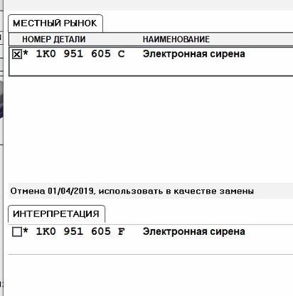

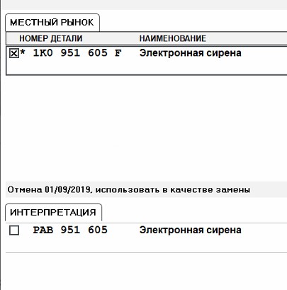

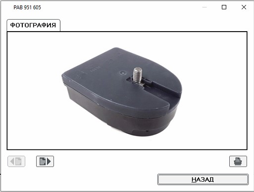

добрый день Владимир можете проконсультировать по панамере 2010 год? хотел узнать возможно ли заменить сигнализацию с номером 1K0951605C на этот номер 1K0951605F спасибо!
11.09.2023, 21:21   #2
Сообщение от сергей 31029 Посмотреть сообщение
Прямая замена
