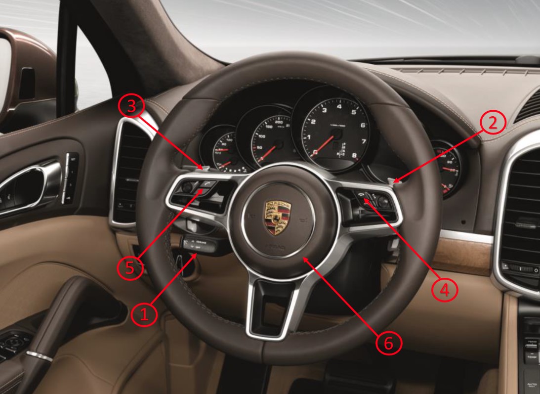

Действительно для: Cayenne модельного года 2011 - 2018
Многофункциональное рулевое колесо
На следующем рисунке показан монтаж многофункционального рулевого колеса на Cayenne.
1 Кнопка круиз-контроля / ACC
2 Переключатель скоростей (переключение на повышенную передачу)
3 Переключатель скоростей (переключение на пониженную передачу)
4 Правая панель кнопок
5 Левая панель кнопок
6 Кнопка звукового сигнала
Название: Многофункциональное рулевое колесо.jpg
