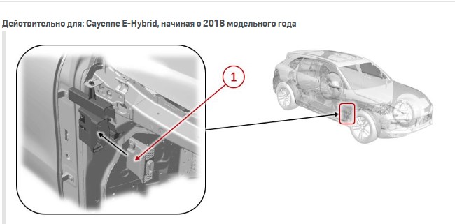

31.08.2023, 10:42   #2
Информация о компонентах и системах
Действительно для: Cayenne E-Hybrid, начиная с 2018 модельного года
В колесной арке под крылом спереди справа
1 Блок управления системы регулирования температуры
Название: В колесной арке под крылом спереди справа.jpg
