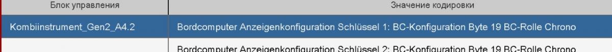

Ну это обычная кодировка без активации функции

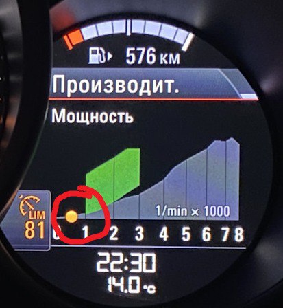

Доброго времени,
Подскажите пожалуйста где в кодировках можно актвировать Sport Chrono на приборной панели?
Это она? : )
Подскажите пожалуйста как активировать полностью режим Производительность у меня есть эта опция но нет кружка который двигается :(

28.06.2023, 15:02   #14
Для кодировки режима Sport Plus должны быть выполнены следующие условия:
Версия программного обеспечения 14.500 или новее
Имеется код активации функции Sport Chrono
Кодировка режима Sport Plus
1 Подключить 9900 - тестер PIWIS 3 , включить зажигание.
2 Выбрать тип автомобиля. Программа диагностики тестера PIWIS запускается.
3 Обслуживание данных автомобиля
3.1 Выбрать «Дополнительное меню» с помощью клавиши F7 . Ответить на вопрос «Следует ли создать протокол анализа неисправностей (FAP)?» утвердительно, нажав клавишу F11 .
3.2 Выбрать функцию “Обработка данных автомобиля”. Продолжать, нажимая клавишу F12 , до тех пор, пока в столбце не появится группа значений "PR-номера".
Информация
Выбирается QR4 или QR5, открывается окно и запрашивается ввод кода активации функции Sport Chrono.
3.3 В столбце «Серия» выбрать «Компас». Нажать на пустую строку за компасом — откроется выпадающее меню.
ТОЛЬКО Япония:
Выбрать «QR4 — пакет Sport Chrono». Ввести код разблокировки и подтвердить с помощью клавиши OK . Нажать F12 .
ТОЛЬКО автомобили с PCM3.1 (другие страны):
Выбрать «QR5 — пакет Sport Chrono Plus». Ввести код разблокировки и подтвердить с помощью клавиши OK . Нажать F12 .
3.4 Появляется таблица с изменяемыми значениями.
Сохранить значения с помощью клавиши F8 .
Дождаться появления информации «Создание данных автомобиля завершено».
3.5 Перейти к управлению отчетами, нажав F12 . Открыть протокол с помощью клавиши F10 и проверить, отображается ли комплектация автомобиля «Пакет Sport Chrono Plus — QR5» или «Пакет Sport Chrono — QR»
Закрыть протокол.
3.4 Адаптировать кодировку.
4.1 Перейти к меню «Обзор».
Вернуться к списку блоков управления с помощью клавиши F11 .
Выбрать все блоки управления, нажав клавиши CTRL + A . Затем нажать клавишу F12 .
4.2 Перейти к меню "Кодировки, адаптации". Затем нажать F12 .
Выбрать режим «Автоматическое кодирование». Нажать F12 .
4.3 Дождаться появления информации «Кодирование завершено успешно». Нажать F12 .
5 ТОЛЬКО автомобили с PCM3.1:
Активировать PCM Sport Chrono MMI.
5.1 Выбрать блок управления PCM. Нажать F12 .
5.2 Перейти в меню «Техобслуживание и ремонт».
5.3 Выбрать пункт меню «Активация функций». Нажать F12 .
5.4 Выбрать функцию «Sport Chrono».
Ввести код разблокировки и подтвердить путем касания строки «Статус».
Выполнить с помощью клавиши F8 . Дождаться появления информации «Активация завершена успешна». Нажать F12 .
6 Считать память неисправностей всех систем, проработать возможно имеющиеся неисправности и очистить память неисправностей
7 Отключить зарядное устройство АКБ.
8 Выполнить функциональную проверку.
28.06.2023, 19:28   #15
machin
я бы хотел закодировать себе только Хронометр на приборной панели, вы сказали выше что это делается путем кодировки, не могли бы подсказать какую кодировку нужно включить.Спасибо
28.06.2023, 20:29   #16
Сообщение от machin Посмотреть сообщение
Полный функционал возможен только с кодами активации функций
29.06.2023, 15:29   #17
machin
мне нужен только Хронометр на приборной панели.
