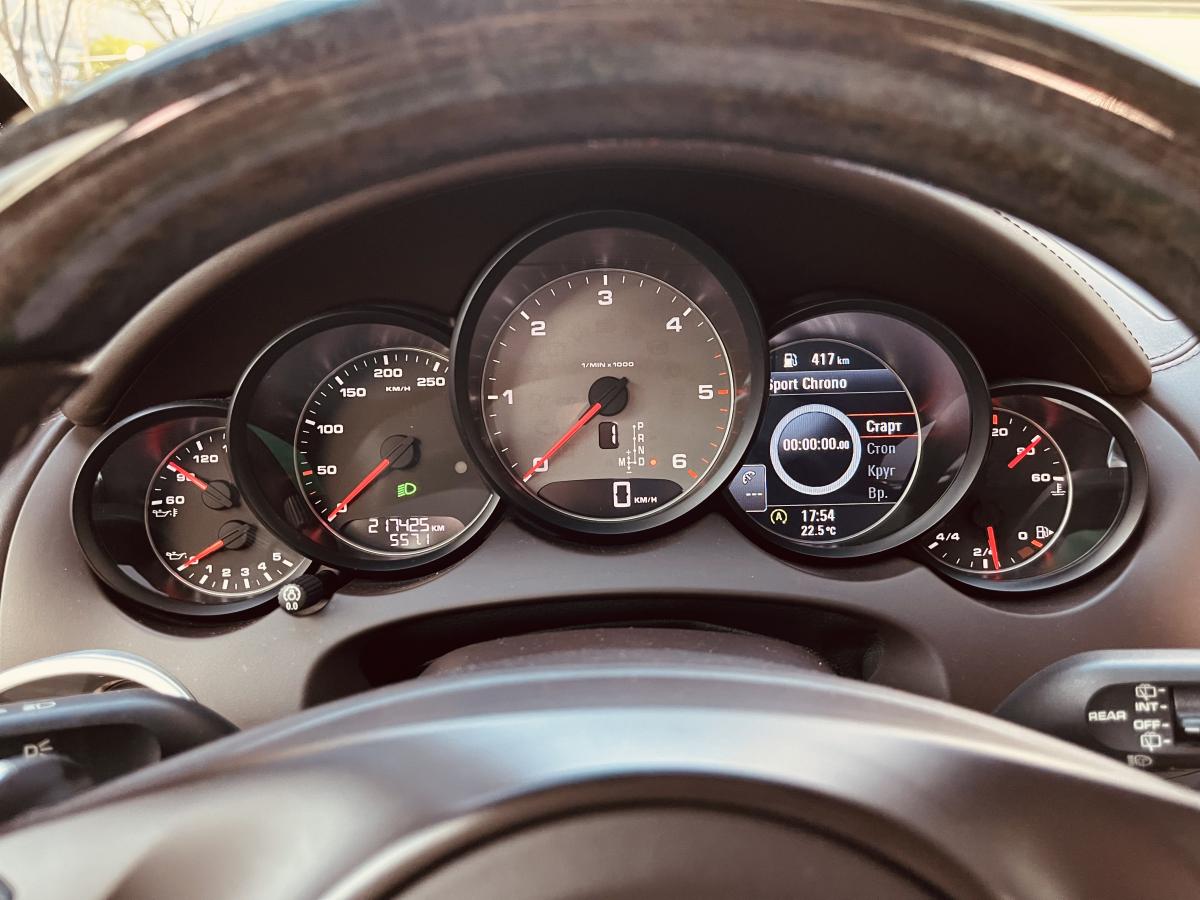

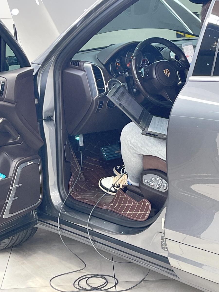

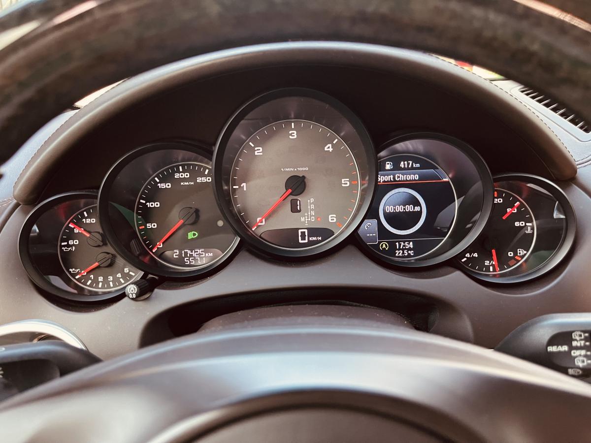

korus
Ездил в частное тюнинг ателье так . Они протестили и сказали что только с 2015 года можно установить Sport Chrono Plus.
Говорят что програмно не поддерживается.
