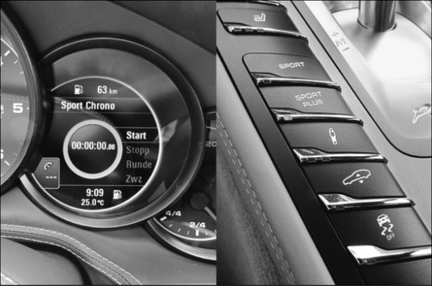

Режим Sport Plus
Модельный год: От 2010 До 2013
Ограничение: Только для автомобилей с PCM3.1
Активирование опции "Режим Sport Plus" с помощью клавиши Sport Plus на центральной консоли дает следующие функции в зависимости от комплектации автомобиля:
Спортивная настройка системы курсовой устойчивости Porsche (PSM), Porsche Active Suspension Management (PASM), система подавления кренов Porsche (PDCC), коробка передач и электронная система управления двигателем.
Функция гоночного старта Launch Control. Только для автомобилей с коробкой передач Porsche Doppelkupplung (PDK).
При активированном режиме Sport Plus системы управления Porsche целенаправленно переключаются на более маневренное движение и динамичные ходовые качества.
В зависимости от комплектации автомобиля на приборной панели отображаются режимы Sport и Sport Plus.
Индикация на приборной панели...
Название: Индикация на комбинации приборов.jpg

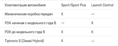

30.10.2019, 20:15   #3
Сообщение от Дмитрий Клочков Посмотреть сообщение
Однако, при посещении ОД был информирован о невозможности дооснащения по причине старой прошивки приборки и невозможности кодировки.
Только для автомобилей с PCM3.1.
Сочетание секундомера (цифрового индикатора на комбинации приборов) и Porsche Communication Management (PCM) позволяет записывать и считывать данные пройденных кругов/пройденной дистанции. Функция индикатора цифрового секундомера на комбинации приборов поддерживается только с версии ПО 32.05 комбинации приборов (применяется с календ. недели 45/2011). Для этого необходимо запросить и активировать код разблокировки PCM Sport Chrono MMI.
При необходимости считать версию ПО комбинации приборов с помощью тестера PIWIS 3.
Прошу уточнить возможность апгрейда данным режимом
Конечно можно

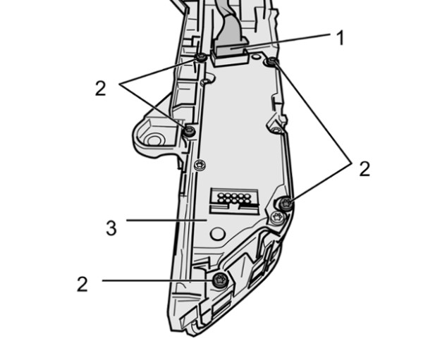

30.10.2019, 21:29   #9
Не затруднит отправить описание?
Снять центральные дефлекторы.
Снять PCM3.1.
Снять левую панель переключателей и установить новую.
Снять консоль переключателей.
Отсоединить электрическое штекерное соединение -1-.
Выкрутить винты -2- и снять левую панель переключателей -3-.
Установить новую панель переключателей -3- и затянуть винты -2-.
Подсоединить электрическое штекерное соединение -1-.
Установить консоль переключателей.
Заключительные работы.
Установить PCM3.1.
Установить центральные дефлекторы.
