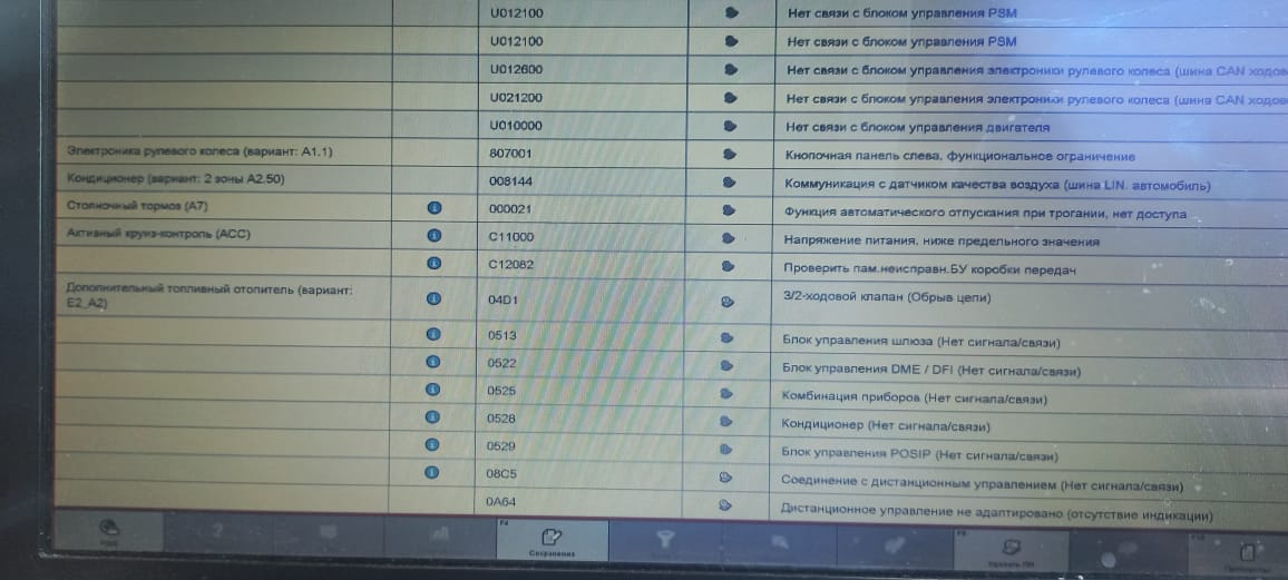

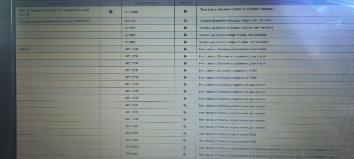

Здравствуйте. Проживаю в Барнауле. Автомобиль Porsche Cayenne 958 дизель рестайлинг. У нас не могу найти хороших спецов. Проблема в акпп, бывает небольшой толчок рывок при переключении со 2-3. И при понижении на 3. Бывает просто, когда на 3 передачи едешь рывок. Уже и масло два раза менял, и контакты на акпп смотрели. Piwis выдавал такие ошибки. После сброса адаптации акпп первое время все четко, потом опять.
VIN: WP1ZZZ92ZHKA29367

06.07.2023, 16:10   #127
Сообщение от Bushjon Посмотреть сообщение
Здравствуйте
WP1ZZZ92ZHKA29367
Cayenne Diesel (92AAK1)
В случае рекламации клиента для блока управления коробкой передач Tiptronic с помощью тестера PIWIS 3 и установленного проверочного ПО версии 42.000.011 (или выше):
с помощью функции "Автоматическое программирование" выполнить перепрограммирование и кодирование , а также
сбросить значения адаптации .
Информация
Клиента необходимо проинформировать о следующем:
переключение передач или качество переключения передач кратковременно пострадает из-за сброса значений адаптации.
Этот процесс обусловлен техническими причинами и вновь адаптируется в соответствии с ходовыми качествами/манерой управления автомобилем клиента.
