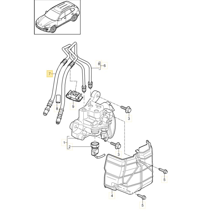

передняя ось
95535911602 Обратный трубопровод
95535911502 Напорный трубопровод

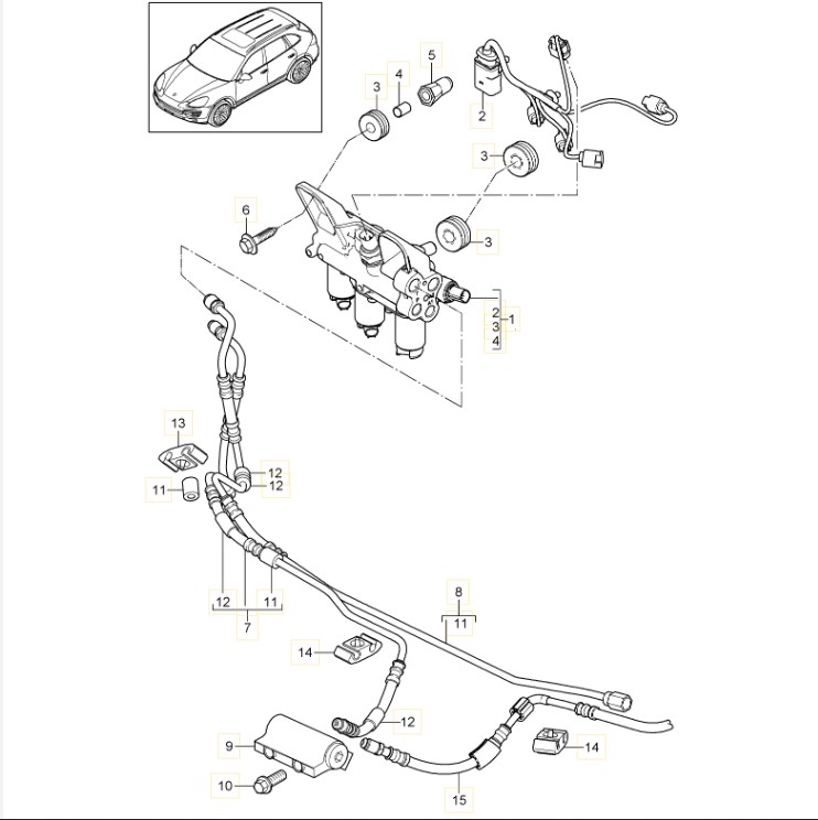

задняя ось
95535912302 Напорный трубопровод
95835912401 Обратный трубопровод
ID:	67953   Нажмите на изображение для увеличения
Название: Задняя ось PDCC.jpg
