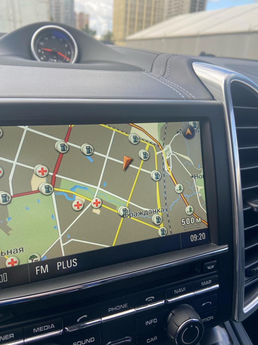

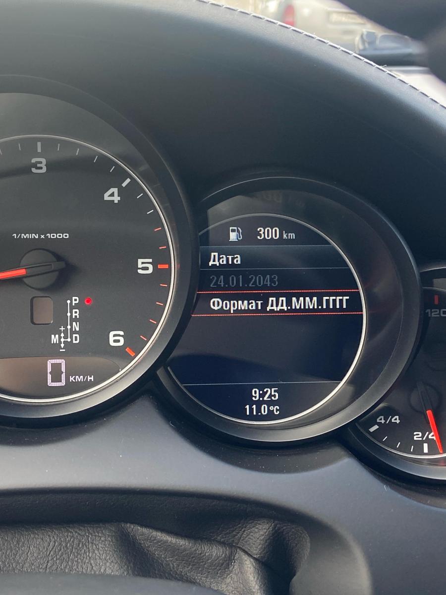

13.06.2023, 12:26   #9
Vlad-mir
неактивна дата, а спутник работает

13.06.2023, 22:05   #10
Сообщение от Vlad-mir Посмотреть сообщение
Галочку, там где время GPS нужно снять для начало
