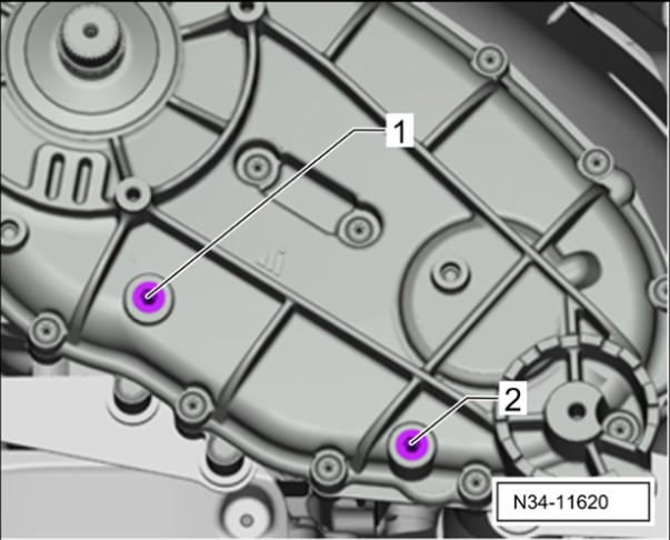

Замена масла в раздаточной коробке
1 Поставить под автомобиль поддон для слива масла.
Осторожно
Горячая жидкость
Ожоги
Дать жидкости остыть.
2 Вывернуть резьбовую маслосливную пробку -2- и слить масло.
Название: Пробка отверстия для контроля уровня масла.jpg
16.03.2023, 21:32   #3
3 Ввернуть новую резьбовую пробку отверстия для слива масла -2- . Момент затяжки 17 Nm
4 Вывернуть резьбовую пробку отверстия для контроля уровня масла -1-.
Информация
Для заливки масла в раздаточную коробку следует поставить автомобиль горизонтально.
Информация
Использовать только масла, допущенные Porsche.
16.03.2023, 21:33   #4
5 Залить масло до нижней кромки отверстия для контроля уровня масла -1 - с помощью VAS 6563 - Набор ручных дозирующих насосов Porsche .
6 Ввернуть новую резьбовую пробку отверстия для контроля уровня масла -1- . Момент затяжки 17 Nm
16.03.2023, 21:33   #5
Дополнительные работы
1 Сбросить показания интегратора износа раздаточной коробки. https://forum.cayservice.ru/showthre...880#post158880
