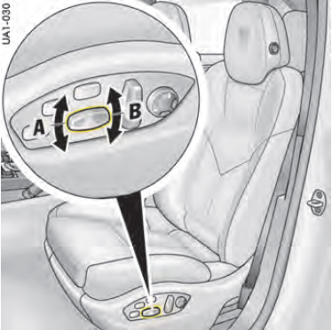

Переключатель регулировки сиденья
Переднее левое сиденье (в качестве примера)
A - Выключатель регулировки наклона сиденья
B - Выключатель регулировки сиденья по высоте

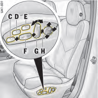

C - Выключатель регулировки глубины сиденья
D - Выключатель регулировки ширины сиденья
E - Выключатель регулировки ширины спинки сиденья
F - Выключатель регулировки длины сиденья
G - Выключатель регулировки спинки сиденья
