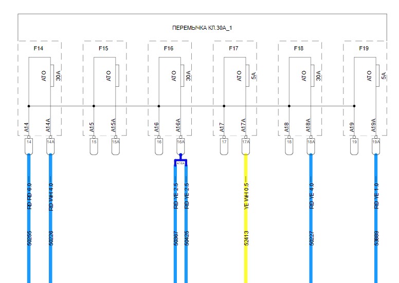

Ну вот максимально все расписываешь и все зря...
Если почитать схему, тогда будет понятно что предохранитель под номером 17 и номиналом на 5A. Блок предохранителей с левой стороны торца торпедо

В документе четко все написано что нужно проверить. https://forum.cayservice.ru/showpost...92&postcount=3
Нужно просто еще раз его прочитать и выполнить проверки по пунктам!
Я даю лишь направление для работ и не могу удаленно проверить как качественно сделаны работы по диагностике и сделаны ли вообще эти работы по диагностики
