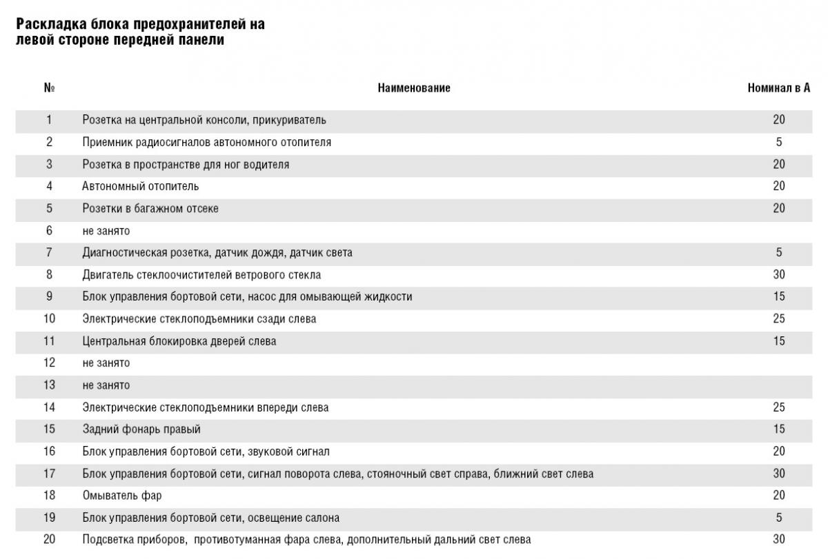

Андроид не должен высаживать. Как только вынули ключ аудиосистема обесточивается. Может сигналка нештатная высаживать. И проверьте есть ли потребители в розетках, например регистратор. Розетки не обесточиваются даже при закрытой машине.

так в том то и проблема что андроид не отрубается, зажатием кнопки выключаю, в первый раз точно высадил андроид, второй раз точно отключил, свет гаснет через 15 мин после выключение машины. а где обесточить розетки?
02.03.2023, 10:53   #7
Сообщение от darkuk Посмотреть сообщение
Демонтировать предохранитель соответствующий
простите, я тупой, очень тупой в автотехнике, можете ткнуть где этот предохранитель? буду очень благодарен
02.03.2023, 11:16   #9
Левая сторона блока предохранителей передней панели
