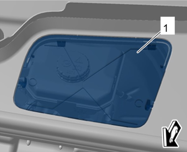

Предварительные работы
1 Открыть сервисную крышку -1- в накладке водоотводящего короба.
2 Выполнить демонтаж колес.
Название: Сервисная крышка в накладке водоотводящего короба.jpg

05.11.2020, 13:17   #7
Дополнительные работы
1 Установить колеса.
2 Закрыть сервисную крышку -1- в накладке водоотводящего короба.
