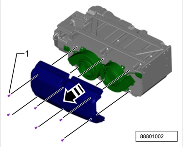

Сообщение от Etibar1808 Посмотреть сообщение
Как его проверить?
Ну как минимум визуально
Где он находится?
На высоковольтной АКБ
Название: Демонтаж корпуса вытяжной вентиляции.jpg

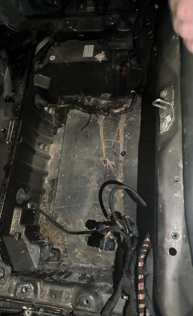

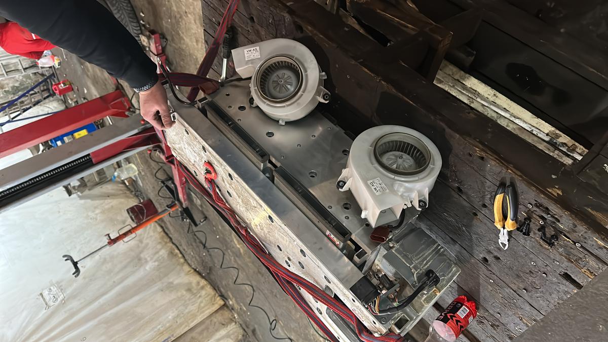

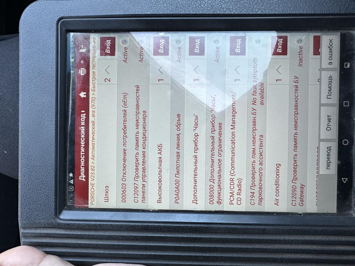

13.01.2023, 05:46   #24
Etibar1808
Снять высоковольтную АКБ
Отключение/ввод в эксплуатацию высоковольтной бортовой сети
https://forum.cayservice.ru/showthre...988#post156988
Общие предупредительные указания по работам с высоковольтной бортовой сетью
https://forum.cayservice.ru/showthre...981#post156981
Сняли в итоге высоковольтный акум, вентиляторы в норме, чуть пыль была и все, но под аккумом провод который шел в ужасном состояние, еще кто то подарок оставил. Обратно все завели, теперь постоянно говорил красным ошибка гибрида(((

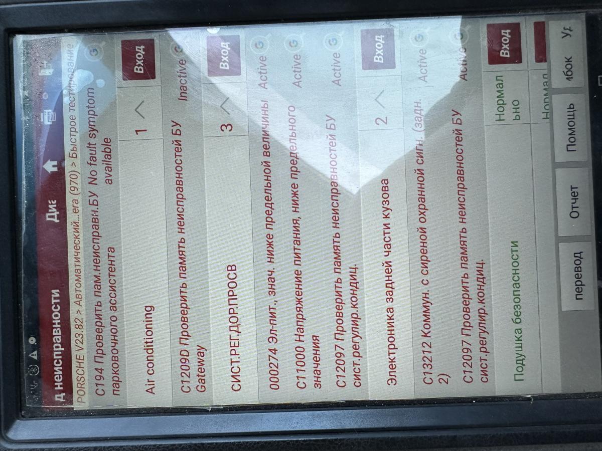

13.01.2023, 15:00   #25
Etibar1808
И так ошибки некоторые ушли, остались вот эти

15.01.2023, 18:11   #26
https://forum.cayservice.ru/showthre...114#post157114

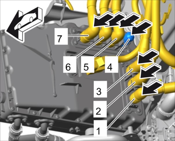

Подскажите пожалуйста где находится разьем пилотной линии?
16.01.2023, 14:39   #28
https://forum.cayservice.ru/showpost...93&postcount=5
16.01.2023, 14:42   #29
Etibar1808
Спереди тоже стоит такой же?
16.01.2023, 14:52   #30
Верно
Название: Подсоединение высоковольтных проводов und пилотного .jpg
