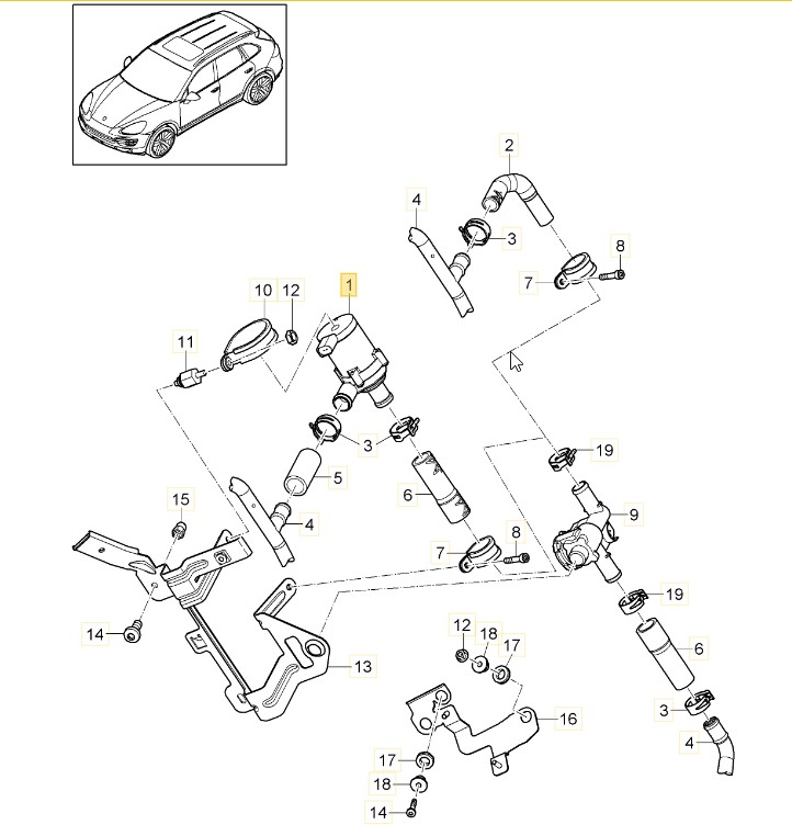

Добрый вечер. Владимир нужна ваша помощь, машина простояла год, в гараже, и сейчас не работает обогрев( вебасто нет) до этого грела отлично.Уровень в норме, температура двигателя поднимается как обычно, масла температура тоже, но печка еле теплым дует( может на несколько градусов теплей чем на улице) такая ситуация во всех диапазонах роботы( читал что если на холостых холодным дует то это может быть доп.наасос, но в ходу та же ситуация, и просто на месте с оборотами теплее не становится) пробовали прогазовывать с открытой крышкой,не помогло. Так же разницы температуры от максимум до минимум изминений небыло. После того как проехались, утром открктил крышку то давление там было, воздух стравился. Машина просто стояла, вмешательств никаких небыло, потеков и ухода жидкости тоже, вентилятор дует отлично, но холодным.
Температура системы охлаждения двигателя всегда показывает 90 градусов или на ходу начинает падать?
Блок управления климат контролем опрашивали на неисправности?
Моторчик рециркуляции системы ОЖ проверяли?

Нет возможности опросить блоки, или другими словами, нет на данный момент подключить пивис. Но сегодня немного пытался разобраться:
Снял подкрылок,завел машину магистрали холодные те что уже выходят к подкрылку возле ланжерона, до него теплые, стал смотреть дальше моторчик жужит( тот что номер 1 на схеме) но я так понимаю клапан закрыт ( он немного ниже номер 9) и из за этого нет циркуляции( на макс, и на мин одинаково) Снял фишку с клапана проверил напряжение на него не идет( пробовал менять температуру на панели изминений нет) вопрос какую функцию этот клапан выполняет? Он работает открыто закрыто, или он и регулирует больше меньше проток ОЖ? И ( заранее прошу прощения за глупый вопрос) если збросить клему на какое то время может ошибки почистятся? По поводу моторчика ОЖ он работает на холостых оборотах только( насколько я понял из прочитаного на форуме) потому что в движении ничего не меняется.Температура 90-94 всегда, и в ходу и на холостом стабильная вобщем.
