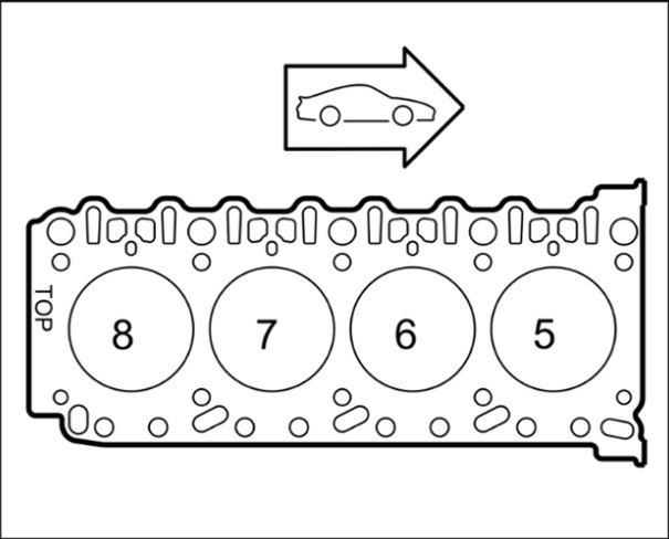

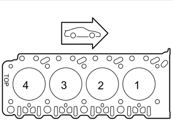

Добрый день. Напишите пожалуйста расположение цилиндров в Cayenne S 4.8 2011 год. Нужно поменять катушку в 3 цилиндре, я так понимаю он находится под опорой двигателя?
По ходу движения автомобиля, с правой стороны 1,2,3,4 цил.
По ходу движения автомобиля с левой стороны 5,6,7,8 цил.

Верно, под верней опорой двигателя. Открываем капот, смотрим на двигатель с левой стороны, отсчет идет от агрегатного ремня. 1 цил. со стороны агрегатного ремня, 4-й цилиндр ближе к лобовому стеклу
