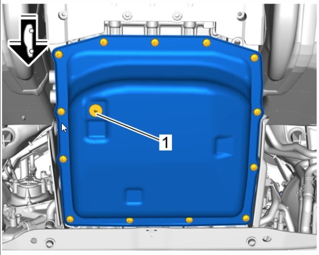

Предварительные работы
1 Поднять автомобиль.
2 Снять переднюю облицовку днища.
Замена ATF
Осторожно
Горячая жидкость
Ожоги
Дать жидкости остыть.
Информация
Для обеспечения правильного заполнения коробки передач автомобиль должен стоять на подъемнике горизонтально.
1 Слить ATF.
Поставить поддон для слива под коробку передач PDK.
Информация
Объем при замене составляет примерно 9 литров.
Отвернуть пробку маслосливного отверстия -1- и слить ATF.
Ввернуть и затянуть новую пробку маслосливного отверстия.
Момент затяжки 12 Nm
Название: Пробка маслосливного отверстия поддона ATF.jpg

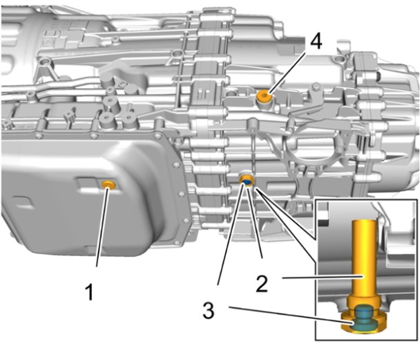

2 Залить ATF.
Проверка и доливка ATF https://forum.cayservice.ru/showthre...331#post156331
Выкрутить резьбовую пробку для контроля уровня масла -3-.
Вручную вкрутить VAS 6262/2 - адаптер для наполнения маслом ATF в подъемную трубку -2-.
VAS 6617 - Подключить ручной насос для трансмиссионного масла.
Тщательно встряхнуть емкость с ATF (1 литр) и поднять с помощью VAS 6617 - ручного насоса для трансмиссионного масла.
Информация
Заливать ATF, пока масло не начнет постоянно вытекать.
Ввернуть и затянуть резьбовую пробку для контроля уровня масла -3-.
Момент затяжки 10 Nm
Общий вид резьбовых пробок маслозаливного и маслосливного отверстия...
Название: Общий вид резьбовых пробок.jpg
