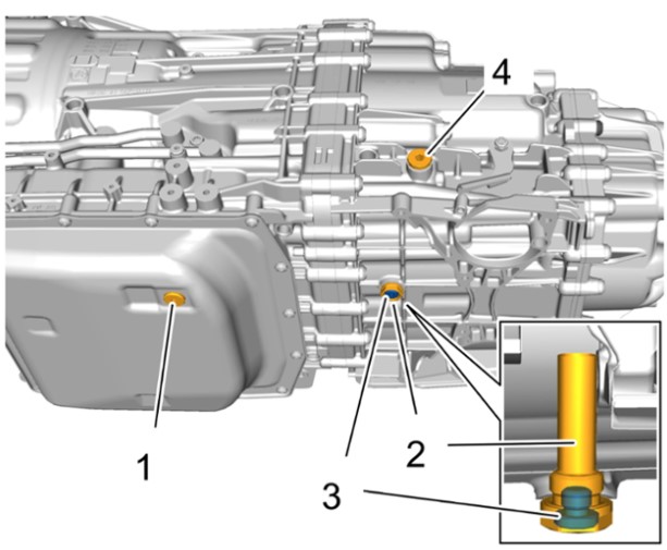

6 Поставить поддон для слива под коробку передач PDK.
Осторожно
Горячая жидкость
Ожоги
Дать жидкости остыть.
7 Выкрутить резьбовую пробку отверстия для контроля уровня масла -3-.
Выкручивание резьбовой пробки отверстия для контроля уровня масла...
Название: Выкручивание резьбовой пробки отверстия.jpg
14.12.2022, 12:40   #3
8 Проверьте уровень масла.
Если в течение 15 минут масло для АКПП вытекает, подождите, пока не оборвется масляная нить, после этого вкрутите и затяните новую резьбовую пробку отверстия для контроля уровня масла. Момент затяжки 10 Nm
Если в течение 15 минут масло для АКПП не вытекает, необходимо долить масло для АКПП. Долейте масло для АКПП (см. пункт «Долив масла для АКПП»).
9 Вкрутить и затянуть резьбовую пробку отверстия для контроля уровня масла -3-. Момент затяжки 10 Nm
Вкручивание и затяжка резьбовой пробки отверстия для контроля уровня масла...

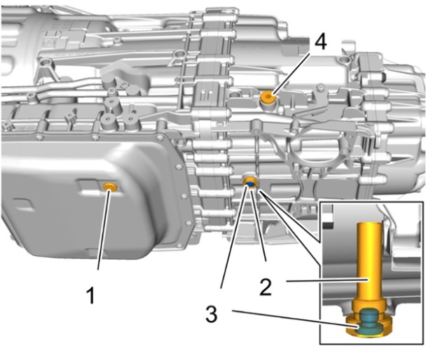

Доливка ATF
1 Залить ATF.
Вкрутить от руки VAS 6262/2 - адаптер для наполнения маслом ATF в подъемную трубку -2-.
Подсоединить VAS 6262A - адаптер для наполнения маслом.
Емкость с ATF (1 литр) тщательно встряхнуть и прикрутить к VAS 6262A - адаптеру для наполнения маслом.
Заливайте масло для АКПП до тех пор, пока оно не начнет выливаться из -3-.
2 Установить переднюю облицовку днища.
3 Опустить автомобиль.
Название: Общий вид резьбовых пробок.jpg

05.11.2023, 11:49   #9
Bestcarforyou
Доливка ATF
1 Залить ATF.
Добрый день. Не подскажите для чего нужная пробка 4 на иллюстрации акпп? И второй вопрос не совсем понятно описание: вкрутите адаптер в 2(это заливная трубка) и после наполнения ждать, пока не начнет выливаться из 3. Но 3 это вообще болт в трубке 2 на указанной вами иллюстрации. Как оно при использовании вкрученного адаптера vas 6262A будет выливаться, если адаптер вкручен? Спасибо.

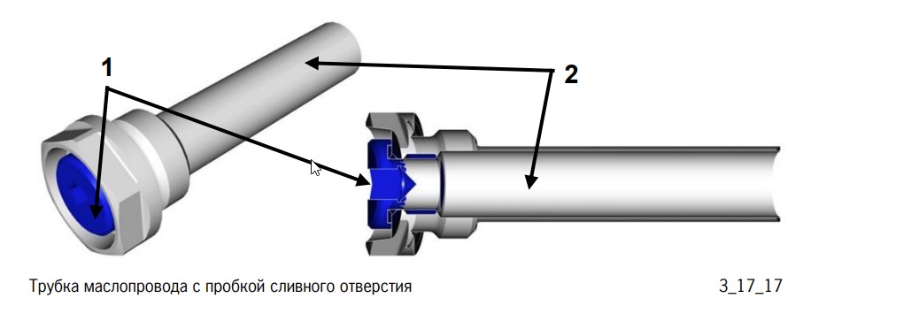

Контроль уровня масла, операции по заправке масла
Слить масло
Полное опорожнение коробки передач осуществляется при помощи резьбовой маслосливной пробки в масляном поддоне (самая глубокая точка в коробке передач) — см. рисунок 3_17_17: трубка маслопровода, пробка сливного отверстия.
1 Резьбовая пробка с внутренним шестигранником
2 Трубка маслопровода с наружным шестигранником
Название: Трубка маслопровода с пробкой сливного отверстия.jpg
