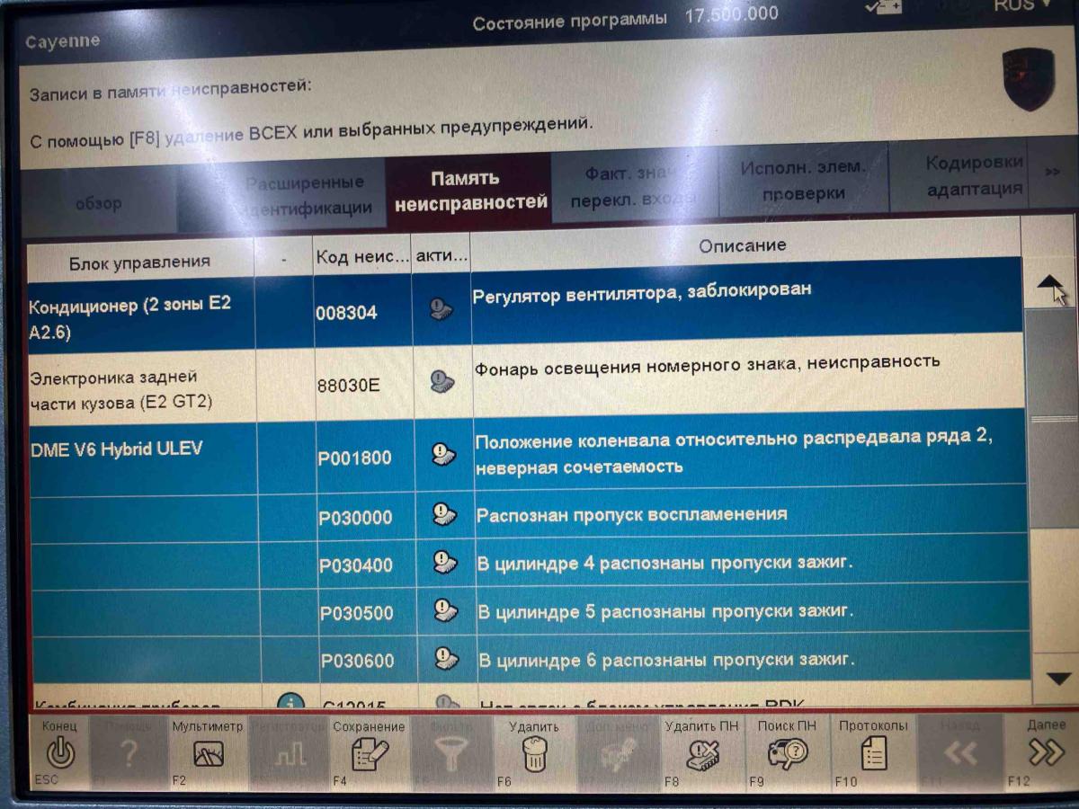

Неожиданно загорелся «чек». После диагностики следующие ошибки
Каковы могут быть причины и как их исключить.
В описании указано на катализатор. Может быть такое???

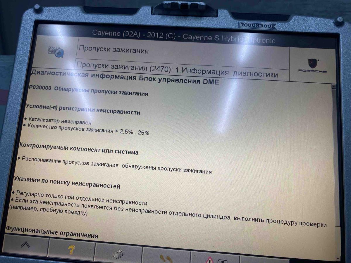

Описание по зажиганию.
И что делать с катализатором??? Есть варианты замены??
Отправлено с моего iPhone используя Tapatalk
19.11.2022, 21:30   #3
Сообщение от Hrenov79 Посмотреть сообщение
Какие работы предшествовали?
Маловероятно
Это как следствие. Нужно разобраться с причиной
Ничего не делать. Заменить всегда успеете.
