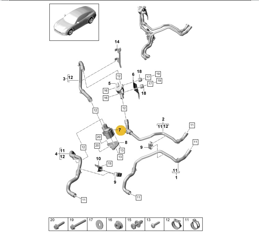

Резервный насос отопления в автомобиле Panamera, начиная с 2017 м. г., расположен в передней правой колесной арке.
Дополнительный насос нагревателя
Резервный насос отопления подключается к блоку управления DME только при следующих
PR-номер 9M0: не установлен дополнительный/автономный отопитель, в ином случае искать в блоке управления дополнительного отопителя
PR-номер 0K0: не установлена альтернативная система привода, в ином случае искать в блоке управления TME

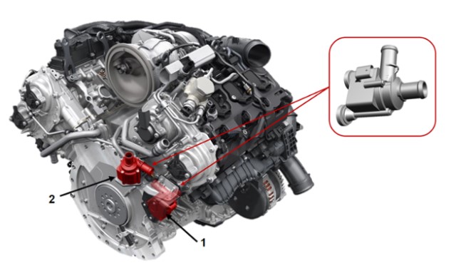

23.10.2020, 19:47   #2
1 Дополнительный насос ОЖ высокотемпературного контура (прокачка ОЖ после остановки двигателя, турбонагнетатель)
2 Дополнительный насос нагревателя

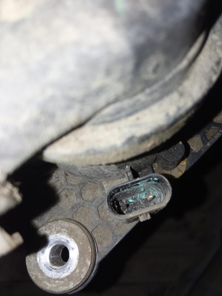

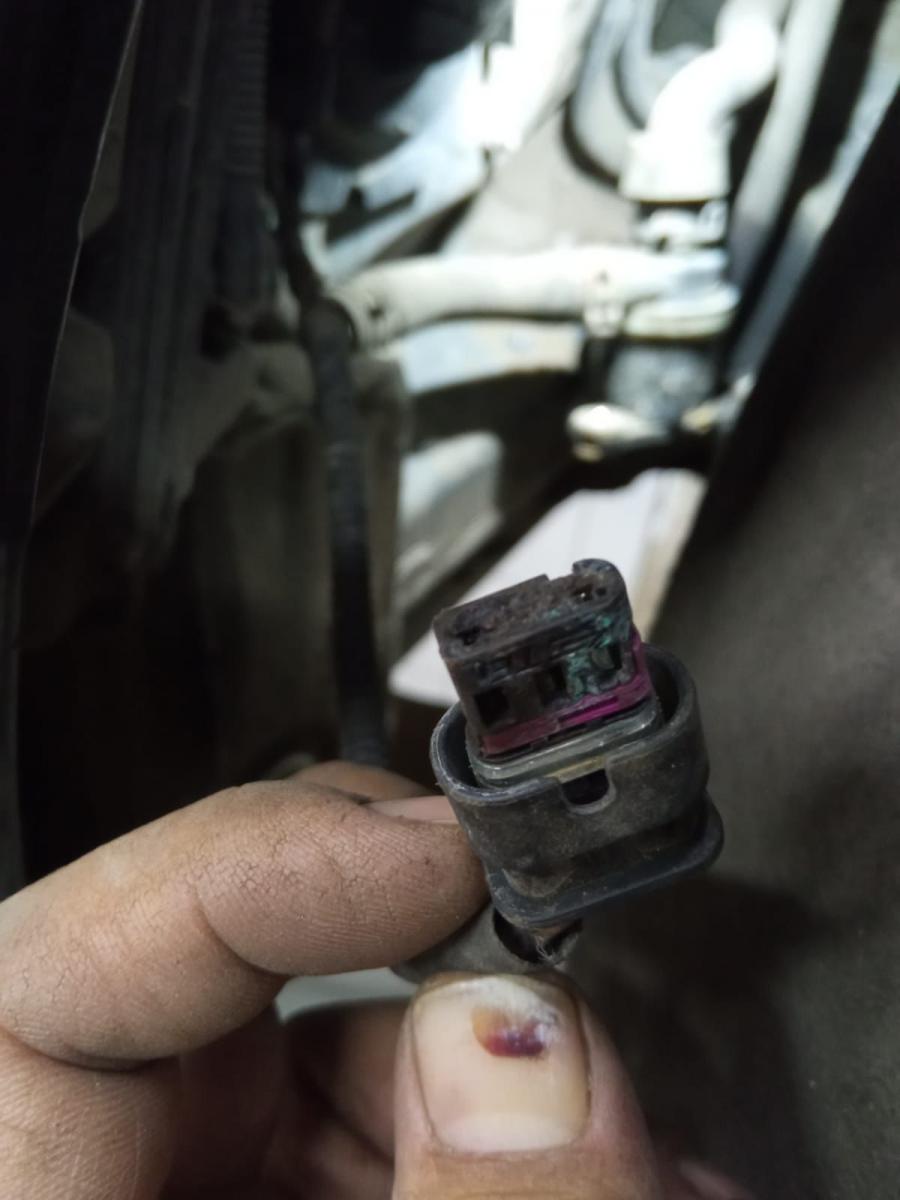

21.11.2022, 11:55   #7
Сообщение от Pareasensor Посмотреть сообщение
Просто я слышал такое, что типо это как глюк прошивки или кодировок, что по факту сам насос работает но ошибка висит.
Нет, проблема действительно есть и ее нужно исправлять.
Название: WhatsApp Image 2022-09-15 at 15.41.45.jpeg
ID:	61162   Нажмите на изображение для увеличения

22.11.2022, 16:24   #9
Спасибо большое, заменили, все нормально.
Фото не делали?
