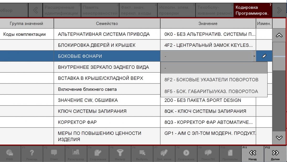

Подскажите пожалуйста как отключить американские поворотники(те что в переднем бампере) на Porsche Macan 2017.
У меня есть PIWIS

В инженерном PIWIS, в блоке управления передней части кузова. Интуитивно все понятно

Добрый день, я все правильно сделал : )?
после нужно сделать автоматическую кодировку?

Нажать F12. С помощью клавиши F11 вернуться назад к обзору меню.
Адаптировать кодировку.
Выбрать все блоки управления с помощью комбинации клавиш Ctrl + A. Нажать F12.
Перейти к меню "Кодировки, адаптации". Затем нажать F12.
Выбрать режим «Автоматическое кодирование». Нажать F12.
Дождаться появления информации «Кодирование завершено успешно». Нажать F12.
Перейти к меню «Обзор».
