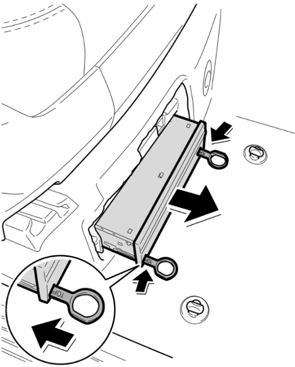

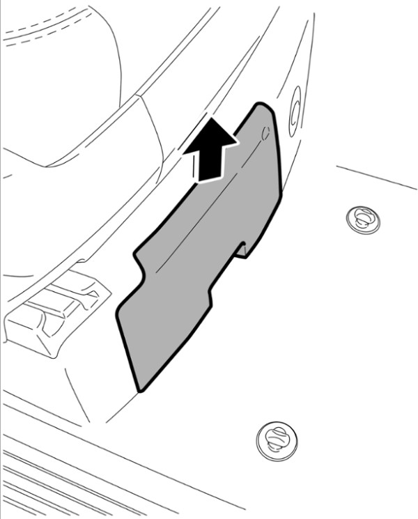

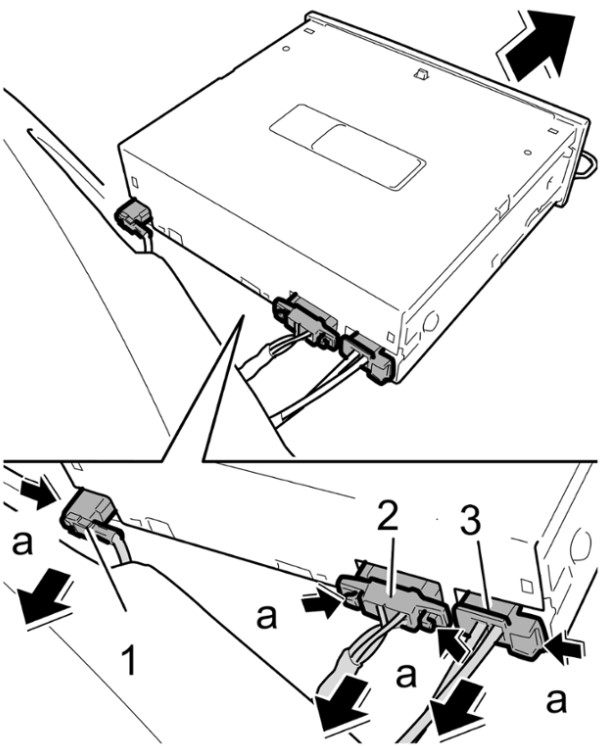

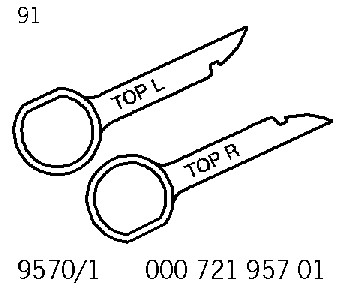

Установить спец. инструмент для демонтажа в отверстия навиг. модуля до щелчка.
Название: Специальный инструмент.jpg
ID:	19439   Нажмите на изображение для увеличения
Название: Снять обшивку сиденья.jpg
ID:	19440   Нажмите на изображение для увеличения
Название: Разблокировка эл. штекеров.jpg
ID:	19441   Нажмите на изображение для увеличения
Название: Извлечение навигац. модуля.jpg

Сообщение от Домье Посмотреть сообщение
просто так вынуть вроде нельзя
Снять можно
надо перемычку на волокно ставить
После демонтажа разъема оптики нужно ее закольцевать штекерной перемычкой и PIWIS-ом обновить кодировки PCM
Название: Штекерная перемычка.jpg
