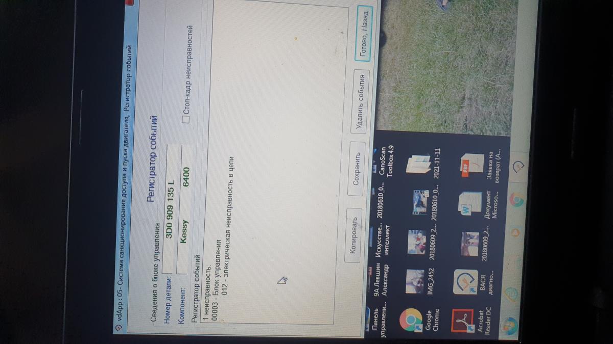

Здравствуйте, Владимир.
В kessy 0шибка имеет какую нибудь более конкретную формулировку, куда копать.
Не работает безключевой доступ.
28.01.2022, 19:12   #47
Сообщение от Shorse Посмотреть сообщение
Добрый вечер
Код неисправности 0003
Неисправен блок управления
Условия диагностики
Внутренняя функциональная проверка блока управления KESSY
Возможная причина неисправности
Ошибка электрооборудования в электроцепи
1 Замените блок управления
