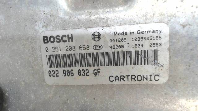

Shorse
Возможно ли заменить этим?
08.01.2022, 14:17   #32
Один блок управления до 2004 м.г., второй блок управления с 2005 м.г. и они не взаимозаменяемые
08.01.2022, 15:14   #33
Shorse
Здравствуйте, тогда ответьте,чем они отличаются,кроме ПО, я имею ввиду аппаратную часть.

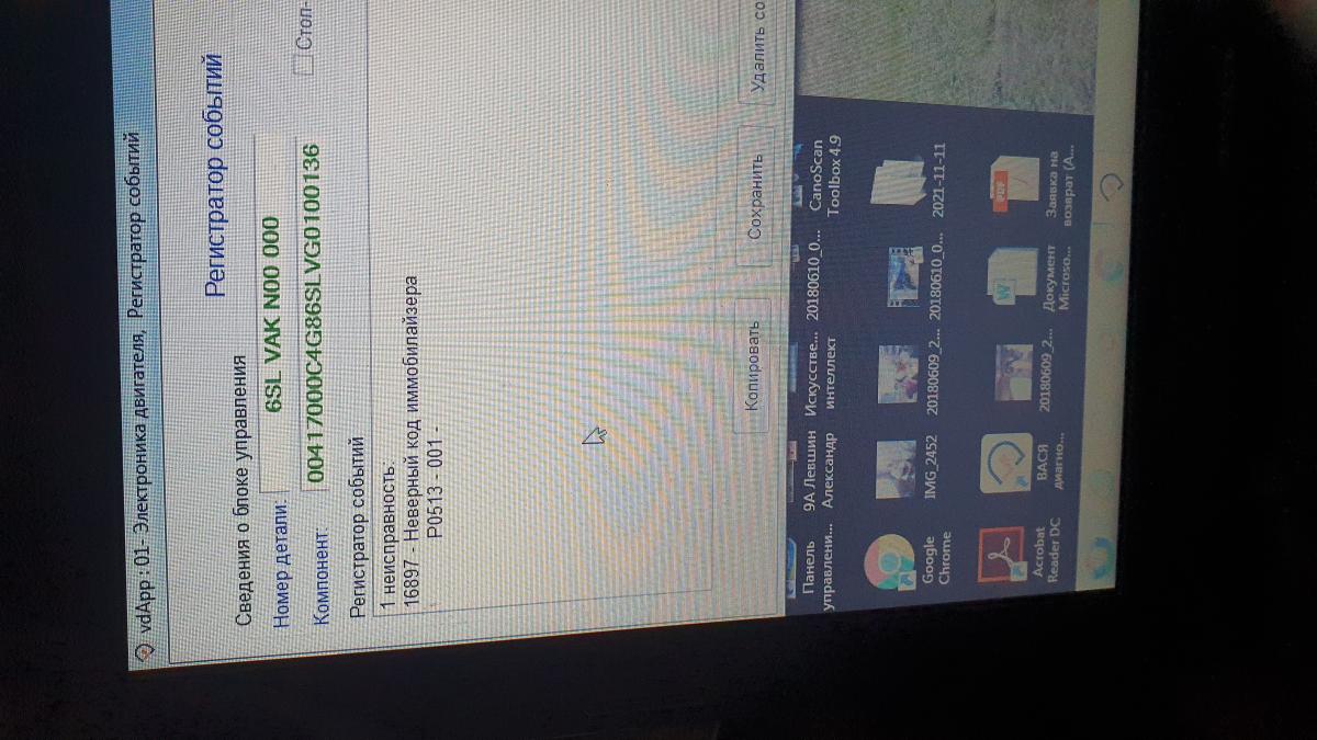

08.01.2022, 17:26   #35
Shorse
Ошибка:

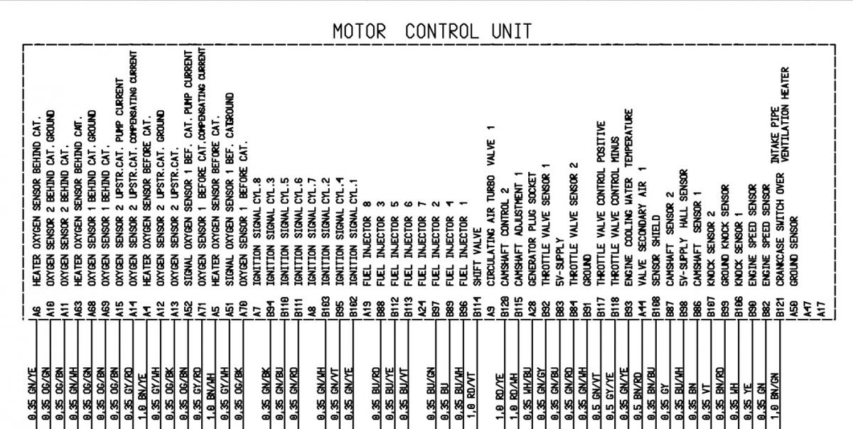

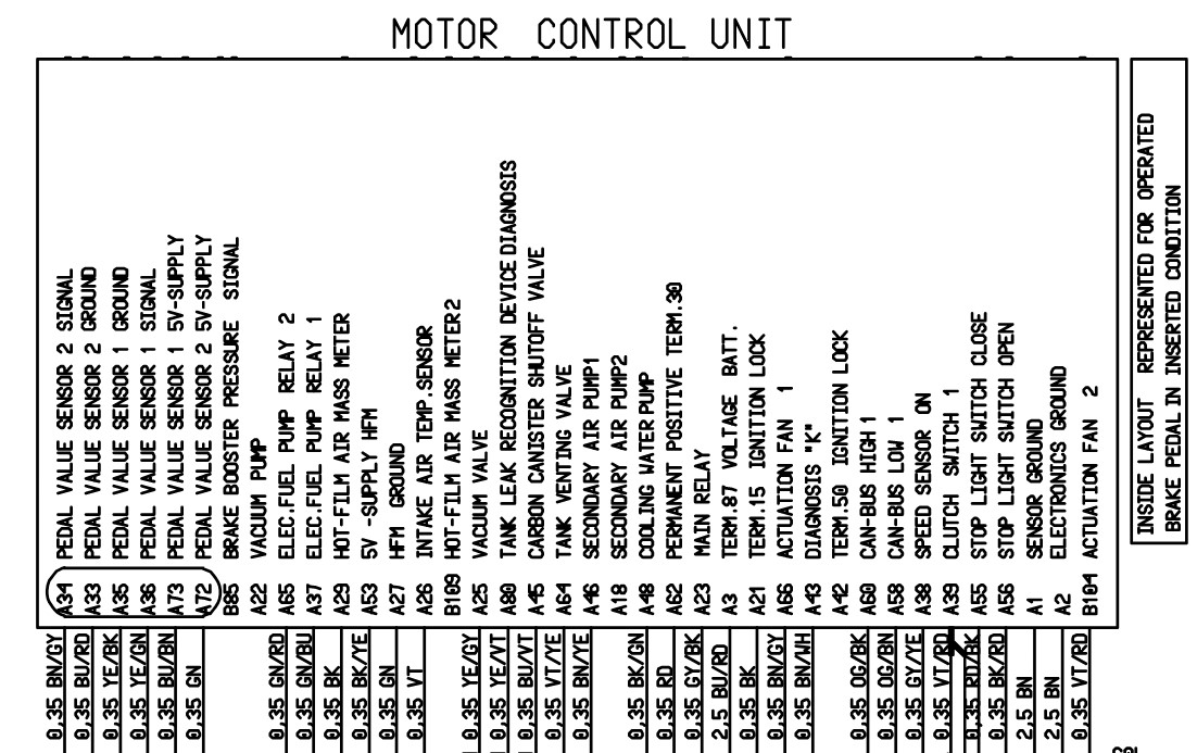

09.01.2022, 21:39   #37
Сообщение от Shorse Посмотреть сообщение
Владимир, здравствуйте.
Добрый вечер
А есть схема моторника до 2004г.,если есть не поделитесь?
Во вложении для V8

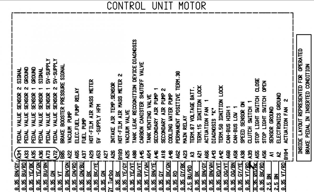

11.01.2022, 11:11   #39
А на vr 6 есть такие?
Во вложении
Название: DME vehicle VR6.jpg
ID:	51184   Нажмите на изображение для увеличения
Название: DME engine VR6.jpg

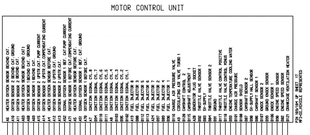

12.01.2022, 20:08   #40
Shorse
Во вложении
Здравствуйте, во вложении на схеме по 8 катушек и форсунок.
Ладно, худо-бедно завёл.
Повис вопросик, по лягушки тормоза:
На кузове её нет физически, движок с dme до2004г., машина заводится без педали, также селектор переключает без нажатия.
У вас нет мыслей по этому поводу?
