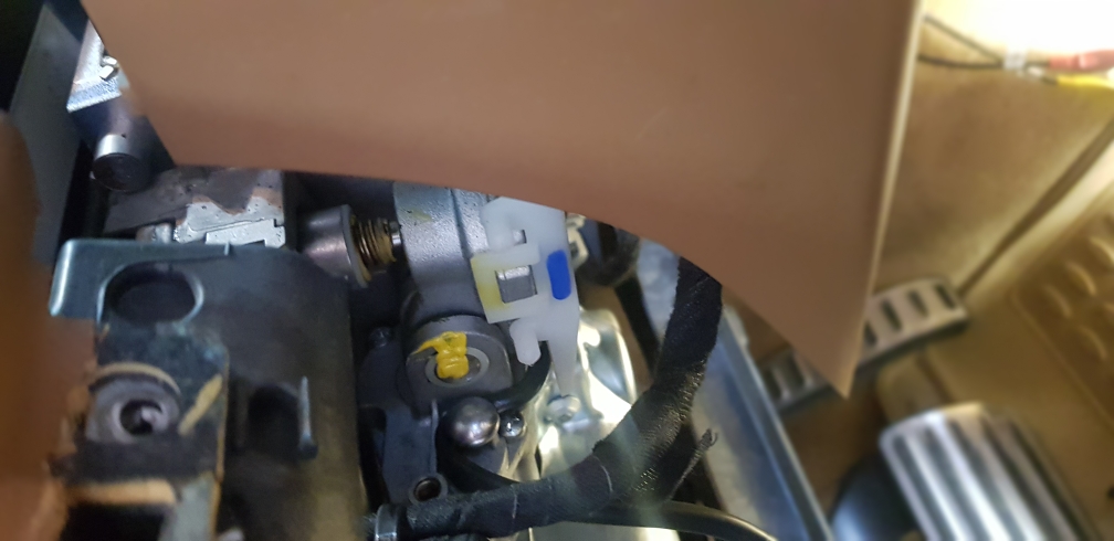

эти фото сделал слесарь чьё место я занимал..
это нижнее положение, шнек вывернут до конца , и сверху справа видно упор лежащий на ограничителе. Снизу белая пластиковая крышка на защёлках, под ней зубчатый ремень.

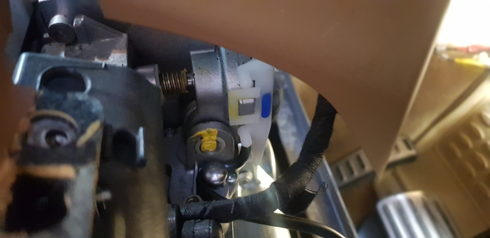

CTAC
здесь видно до какого положения руль поднимался у меня, а при нормальном положении шнека не видно.
