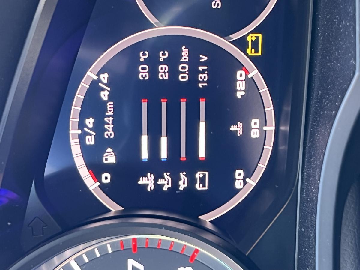

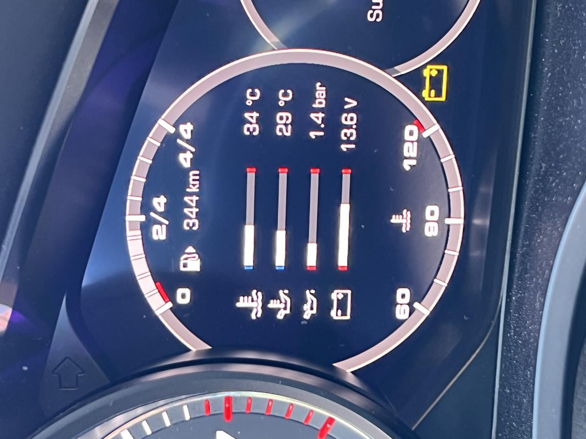

В общем Cayenne S E3 2018 года выпуска,
Уезжали в отпуск на 18 дней, вернулись, машина завелась без проблем и ездили на ней где-то дней 5...

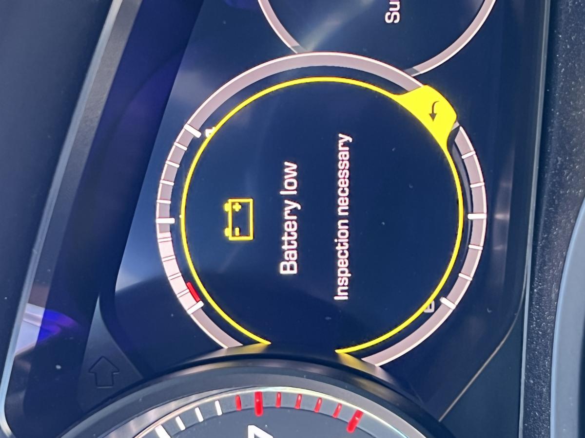

Далее я активировал wireless carplay с помощью активации через USB порт авто, все было хорошо, доехал до работы, поставил машину и где-то через 3-4 часа при заводе увидел данную ошибку:
battery low need inspection
при этом машина без проблем заводится и никаких проблем нет, только ошибка при запуске машины.
При запуске обычно вольтаж показывает 13.2 - 14.2
При работающем двигателе 13.5 - 14.6
Я обращался к диллеру, они поставили на зарядку ( как описано в теме ) на 1-1.5 часа ( сказали что эти аккумуляторы быстро заряжаются ) и это ничего не дало.
Далее через 2-е недели я отдал машину на диагностику, по окончании которой мне сказали, что была отзывная компания как раз по этой проблеме и что они обновили прошивку аккумулятора, но ошибка не ушла. Мне сказали поездить 2-3 дня, возможно аккумулятор подзарядиться и ошибка сама пройдет, но этого не происходит ...
Следующий этап это обращаться на завод с описанием проблемы и возможно придется менять аккум ( машина не на гарантии )
Вопросы:
1) Мне почему-то кажется что 1 часа зарядки не достаточно, может ли помочь оставить машину у них на ночь например?
2) Так как машина работает нормально и я не вижу никаких проблем в эксплуатации, кроме ошибки, стоит ли менять аккум?
Всем спасибо!

15.05.2022, 19:07   #12
Сообщение от webonline Посмотреть сообщение
Доброе время суток всем!
Нет
Нет.
Достаточно отключить ту индикацию на комбинации приборов через инженерное меню и дальше эксплуатировать автомобиль, пока АКБ уже не выйдет из строя окончательно.
